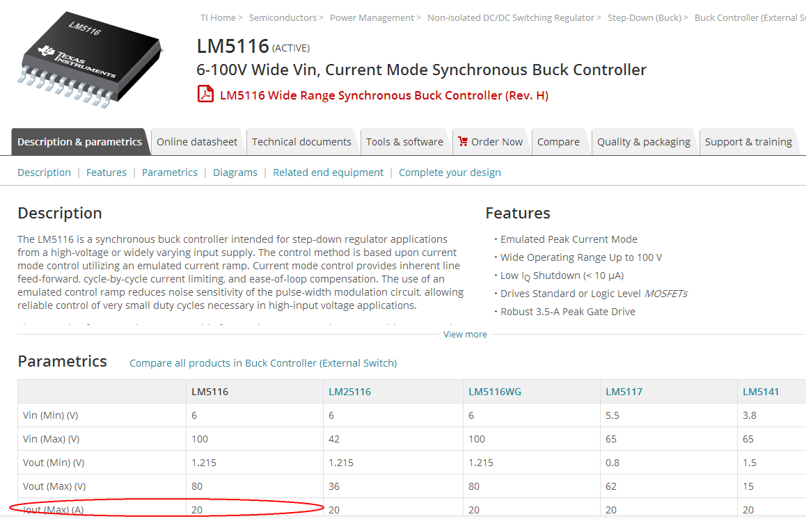

LM5116的参数介绍里写Iout可以达到20A,但是datasheet里面又只有Peak LO Sink Current 3.5A
是写错了呢?还是说芯片电路设计的时候可以将带负载电流设计达到20A?
那就是说输出电流有20A,那我可以带15A的负载吗?

但是我很疑惑你说的驱动电流和输出电流的区别,那LM5116的驱动电流是3.5A,那输出电流是多少呢?
LM5116的datasheet里没有明显指出呢

最大输出电流和芯片驱动电流有一定关系,但是决定最大输出电流的因素很多。 如果你的输入电压相对比较低,例如20V以内,即便输出20A也没有问题。
如果你的输入电压很高,确实可能低于20A(达不到20A的输出能力,甚至15A也不行)

您看LM5116这个型号是否可以呢?
Vin(MAX)=80V, Iout(MAX)=20A
驱动电流是指MOSFET的驱动电流,由于MOSFET是电压驱动型,所以驱动电流并不能直接反应MOSFET的电流,因而LM5116并不能给出允许的负载电流。另一方面,虽然驱动电流不能直接决定负载电流,驱动电流可以影响损耗(效率),损耗影响散热,由于现实世界的PCB的散热条件总是有限的,最终又影响该PCB的负载能力。由此,驱动电流和负载能力的关系是很复杂的,牵扯到电路效率,PCB散热等等,这也是LM5116datasheet不给出负载电流的原因。这里,只能根据经验,3.5A的驱动电流,16A的应用没问题。

但是最高输出电流能支持到15A,您帮忙看看LM5116是否能做到呢?
lm5116支持15A没问题,你可以在TI官网上找到15A以及15A以上电流的参考设计。另外,你可以看看最新发布的LM5145,功能更强大。

输入65Vin, 输出24Vout,占空比大约在40%,这对于controller来说是没有问题的,但是压差大,输出电流大,这些会造成开关损耗以及导通损耗大大增加,效率降低。所以在MOS管的选取的时候要格外注意,MOS管的导通电阻要尽可能的小,同时耐压要高(因为振铃电压会很高),最好在电路中加入snubber电路去吸收振铃。
同时合理布局,保证MOS的散热良好。
