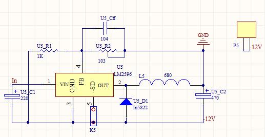

先前用LM2596做正电源,可以正常,工作电流也才只有20MA。可做得这个负电源输入刚过2V左右时,电流就迅速上升到接近1A,发生短路现象!!!
拆掉电感后,短路现象就没有了。
请教怎么才能解决这个短路问题,让2596正常输出负电压,且可通过变阻器R2,来调节其输出范围
以下是原理图(IN表示的是LM2596的输入电压)
做负电源,TPS5430一类的应用更加的广泛。LM2596的话,输出电压接近2V,是-2V对吧?有可能是电感的问题。
这个电流突然变大,可能是短路了也可能是不稳定带来电流失控。
1.首先的确定电路没有接错
2. 输入电容VIN和GND之间,需要至少0.1uF的去耦电容
3. 输出电容不建议放电解电容,因为电解的ESR会带来一个零点。对于Buck-boost电路,因为右半平面零点的存在,带宽需要很低才能稳定,如果被ESR的零点将带宽推高,可能就不能稳定。
4.如果必须放电解,R1上需要并联一个电容,增加一个极点,使得跟极点和ESR的零点抵消。
5. Cff不要上件。
Zhengxing Li 说:5. Cff不要上件。
第5点不懂什么意思?

做正输出,电流只有20mA已经是有问题了,你需要确认你的功率电感的饱和电流是否足够。注意是最大输出电流的1.2倍以上。
如果是负电压,同样的电流需求饱和电流还需要更加大。
其次就是功率回路尽量小。
