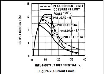

最近在考虑用LM338做15A的电源供电,将3个LM338并联使用,提供15A的负载能力。
但是输出需要固定24V,输入需要兼容宽电压32VDC~65VDC。
请问这个应用条件下,LM338能否支持呢?
  • 好像没法做到,当你需要5A的输出的时候,固定输出24V,手册上给的掉电电压大概是2V-16V之间左右,掉电电压太大,是无法维持5A的电流的。
  • LDO压差太大的话,会导致发热非常严重,65V降到24V,15A,功率损耗达到600W,这个能量和一个电饭煲差不多了。
    建议要做这个电源的话,使用LM5116一类的设计一个DCDC先降到25V,然后使用LDO降到24V会相对靠谱一些。
    如果LDO需要并联,需要使用均流功能,输出串联一个小电阻是最简单的均流方式。
    如果不能接电阻,可以使用PMOS加运放来构建LDO。

  • Hi
         LDO不具备并联均流功能,不能并联使用。
         其次LDO你是需要确认散热的,即便是5A,LDO的输入输出压差必须要尽量小,所以不建议这样。
         增加DC/DC是必须的, 采用LM5116,你可以用webench仿真确认。(如果压差非常大,电流也很大,这类芯片最大输出电流或许就达不到20A了)
