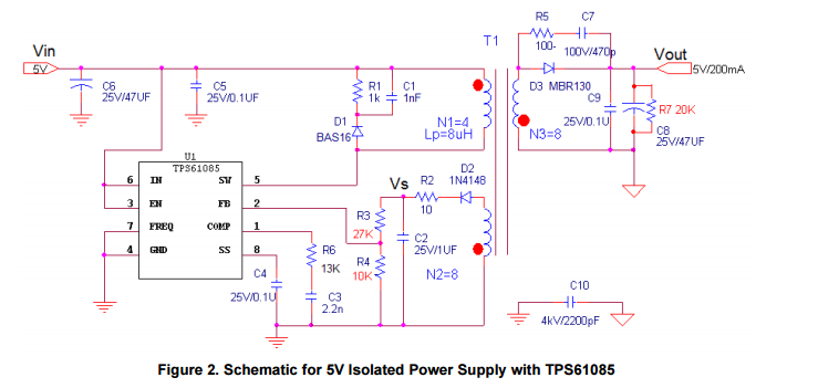

设计一款隔离电源,输入3-5V,输出3-5V,电流3A,要求输入输出隔离,请问有合适的芯片吗?
