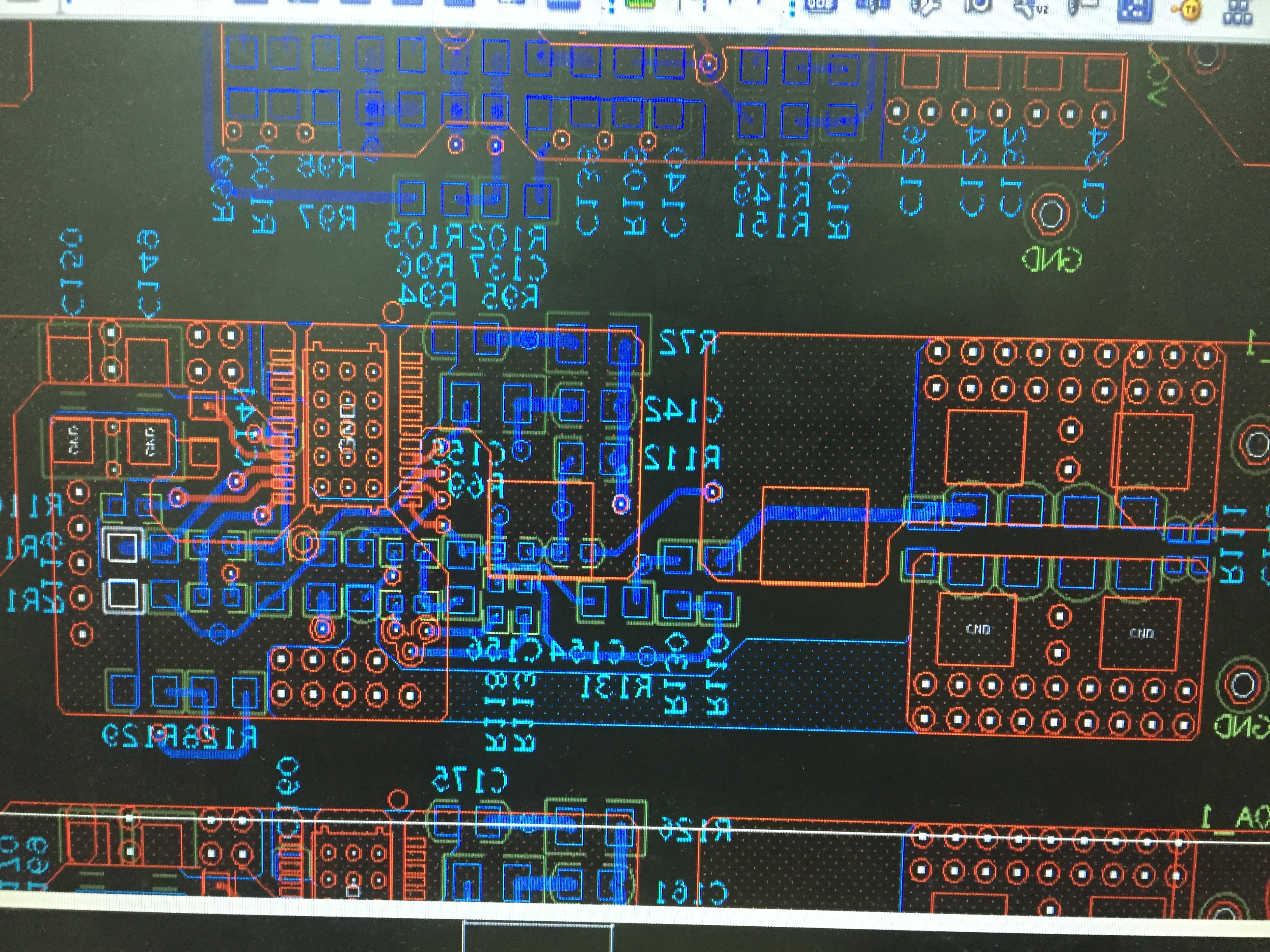

1、输入12VDC,输出0.9V,最大输出电流30A;电感0.8uH,输出两个470uF的高分子钽电容。纹波注入是9.1K串22nF,阻容中点一个1000pF到VFB。MODE管脚是100K到PGOOD,PGOOD又是100K到VREG。VREG到GND是1uF。
2、以前做的布局相对较大,输出30A没有问题;新优化了布局,输出频率为250KHz时,没有问题。频率为500KHz时就只能到15A,大于15A就会振荡。
请大师指导解决方案,谢谢!
