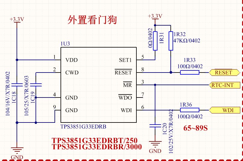

最近刚选型了这款芯片,具体型号是TPS3851G33EDRBR,用于一款无线设备。图纸如下:
问题1:引脚3,MR引脚 数据表中描述为内部上拉到VDD,供电为3.3V,但是实际测量MR在不接任何外围电路的情况下,一直维持1V左右的电压。这是怎么回事?调试时我将这个引脚又外接一个47K的上拉电阻,电平才正常。此引脚拉低可以引发RESET脚产生低电平复位信号。
问题2:按照图中所示,SET1加拉高,启动看门狗定时器,通过CWD脚设置定时周期。实际测试中,发现WDI停止喂狗,超过定时周期,RESET脚也不能产生有效复位信号。CWD引脚的对地电容我进行了多次更换104、103、105等都进行了测试,结果都一样。并且不是个例,测试了所有的线路板都是这个情况,焊接也没有问题。
请帮我看一下这是什么问题?现在卡在这里,比较着急。
  • 问题1:引脚3,MR引脚 数据表中描述为内部上拉到VDD,供电为3.3V,但是实际测量MR在不接任何外围电路的情况下,一直维持1V左右的电压。这是怎么回事?调试时我将这个引脚又外接一个47K的上拉电阻,电平才正常。此引脚拉低可以引发RESET脚产生低电平复位信号。
    1. 内部上拉是弱上拉,输出电流最小是500nA,如果外部电路的对地阻抗是2Mohm,就有可能维持在1V的电压。
    2. WDI停止喂狗,RESET不会拉低,WDO输出会拉低。如果你需要RESET拉低,可以将RESET与WDO连在一起。
  • Hi
        内部上啦电流源很小,额外增加外部上拉屎没有问题的。
