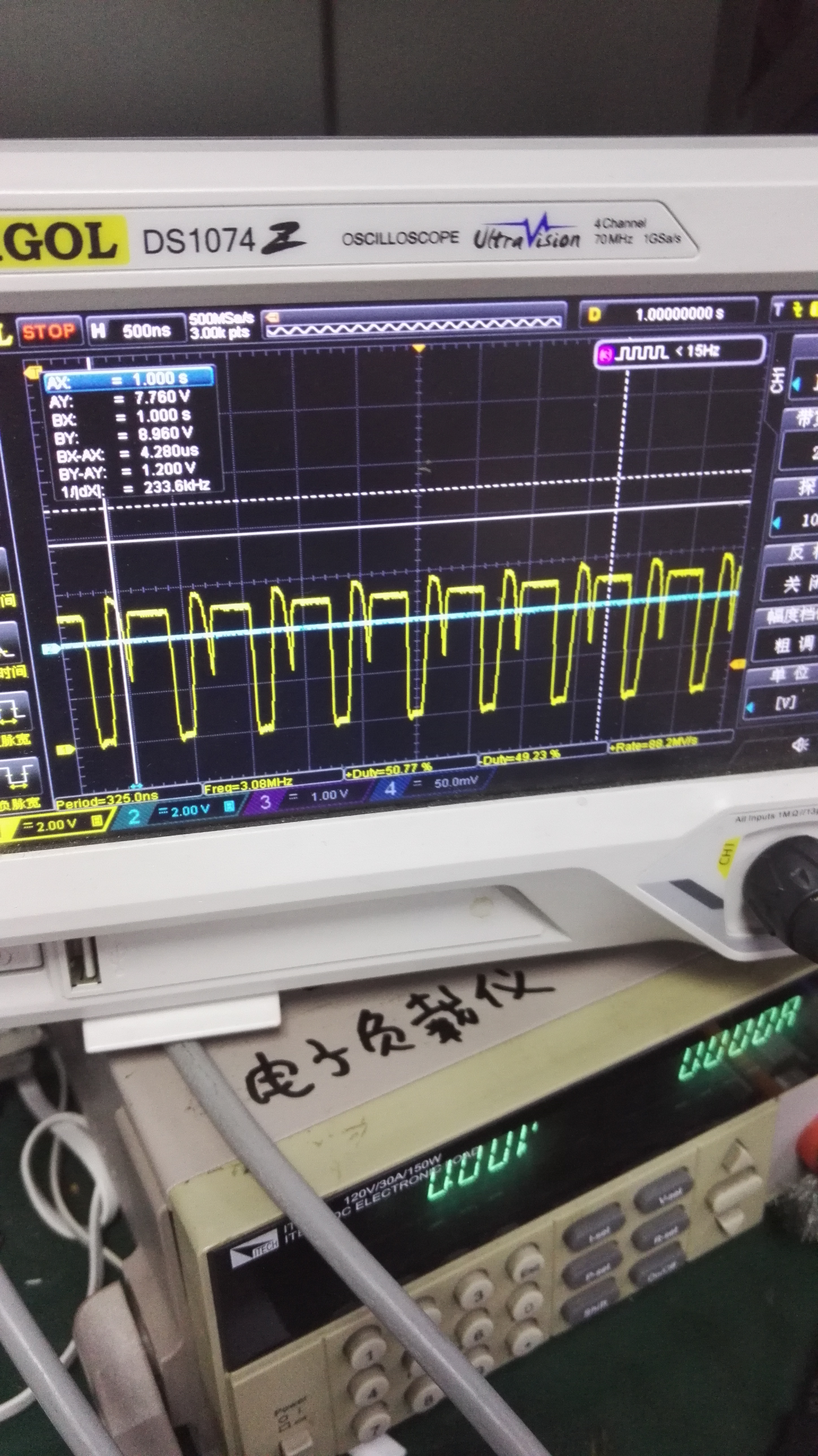

最近在使用24195来做一个移动电源,做了两款移动电源,型号1型号2。现在发现型号1充电电流特别小。只有93mA。
第一:型号1跟型号2我没接电芯的情况下,没加MCU的情况下,在VBUS跟GND之间来个5.1V的电压,此时测量各个管脚电压如下:
测VBAT对GND电压是4.18V(说明充满电压正常设置),VSYS对GND的电压是4.225V,VBTST对GND的电压是7.9V,VREGN对GND电压是4.77V。VTS对GND电压是2.67V。CE接GND,OTG接GND。
第二:通过第一步骤测试后,加入电芯。发现型号1电流为93mA,而型号2的充电电流是1.5A。
最后发现测试D+跟D-的电压不太一样。我整个板子D+跟D-是连接到输入接口的。但是由于现在我的输入接口只是进5V,跟GND,按道理D+跟D-都是悬空的。
型号2的SW波形是很好的PWM,且频率为1.4Mhz,而型号1的SW波形就很奇怪,不太正常,总有一个被拉低的现象。且频率不对,为2.3Mhz。
很急,盼望回复。
