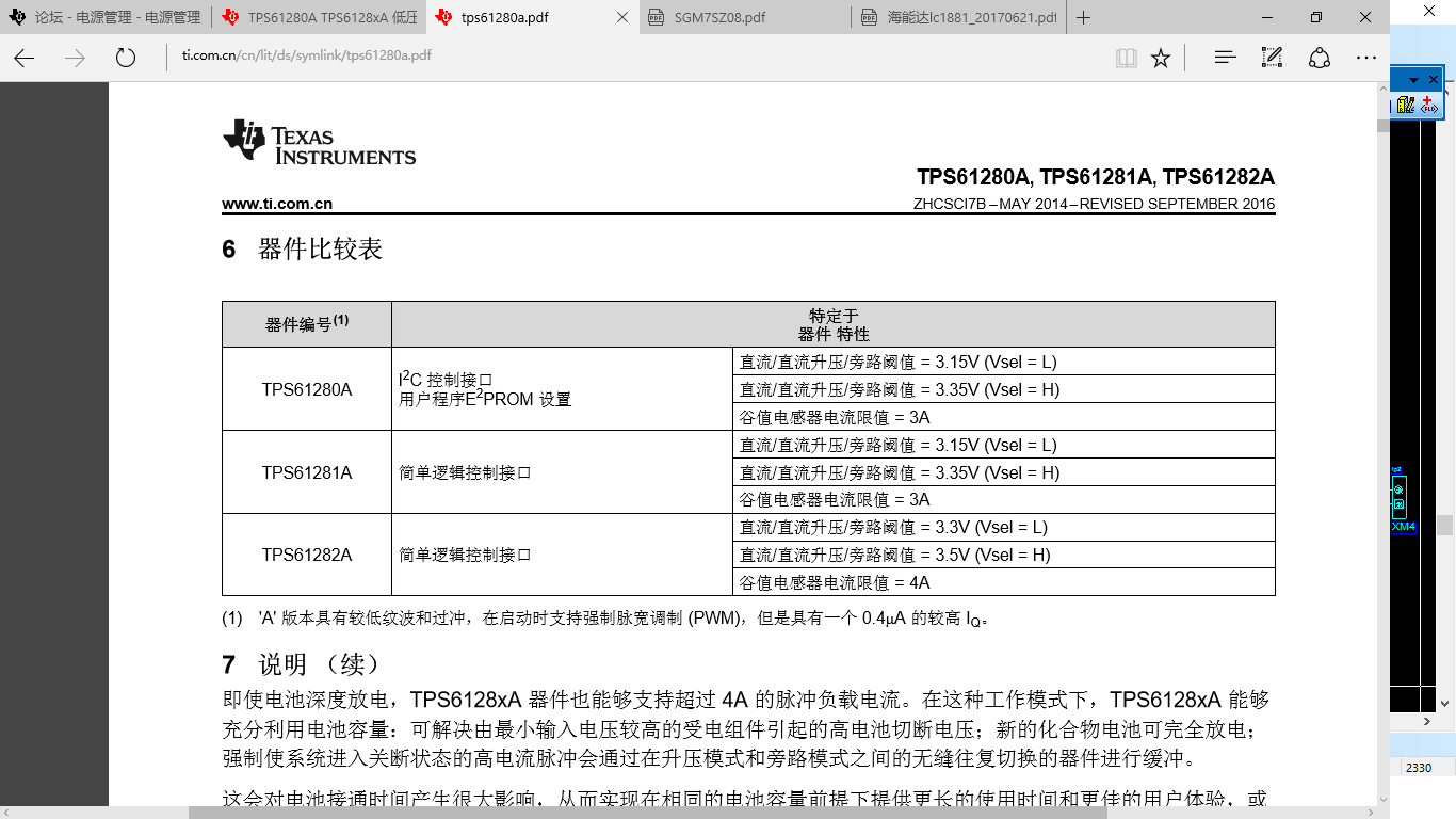

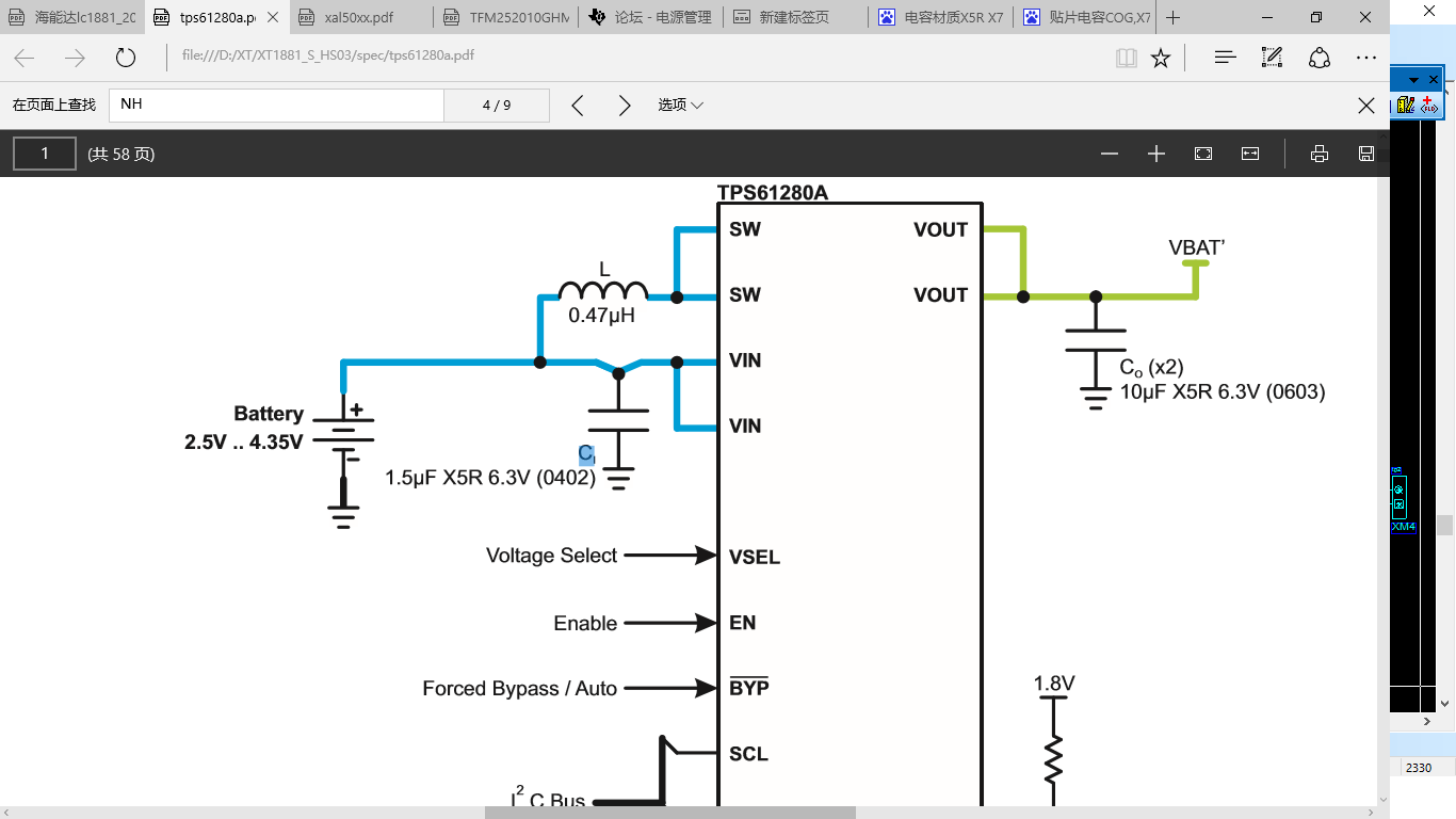

你好,我们产品是一款终端,低温下要求开机且能最大功率通话(10W以内)请问TPS61280A能在低温下支持,2.5V输入,3.7V输出的10w负载吗?功率有多少余量?如果这个满足不了,可否推荐一款,谢谢。
选用61280是因为其具有bypass功能,固定输出3.7V有利于PA效率提高,单纯的boost会导致PA效率较低。

-40°C以上没有问题。(按照datasheet说明,VOUT = 3.35V,VIN ≥ 2.65V 时,IOUT ≥ 4A(峰值), 这个输出已经超过12W,虽然与你的参数有差异,但是10W 肯定没有问题。 同时datasheet中也有最大输出电流的公式,乘以输出电压就是最大功率)
需要注意的是低温下有些零件是有影响的,例如电容容值由跌落,而你的转换电流/功率还是很大的,需要保证足够的容值。
规格书中最大电流是标称在3.35V的,如果升压值定在3.7V,最大电流还能满足4A吗?有没有更详细的测试数据,3.7V时带负载的最大功率测试?
