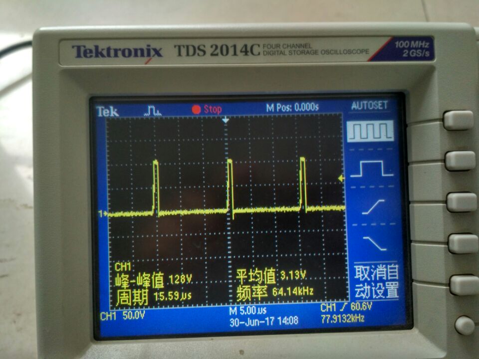

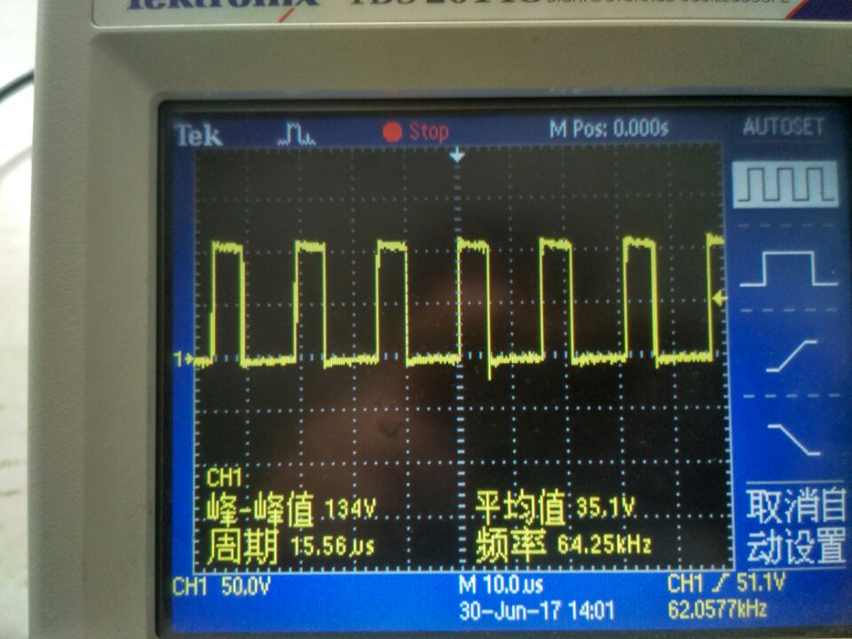

测试AC输入45V, 输出105v,带50W负载,电路能工作,但UCC28019A门极输出占空比好像一直在跳变,这个是否异常?另外过流取样电阻两端的波形几乎就是毛刺波形,第一次调试,大侠指点指点。原理图中过流取样电阻为50mR,其他参数无改变。
如下是MOS管DS波形,占空比一直在跳变,
另外,电感是否饱和怎么测呢?我第一次试的时候设置输出390,带700W负载,上电几秒后,电压稳不住,MOS管DS击穿短路,过流取样电阻都烧黑了,不带载没问题,这个是否和电感饱和有关系?但芯片不是有过流保护吗?现在从低压低负载调起。往大侠指点。
