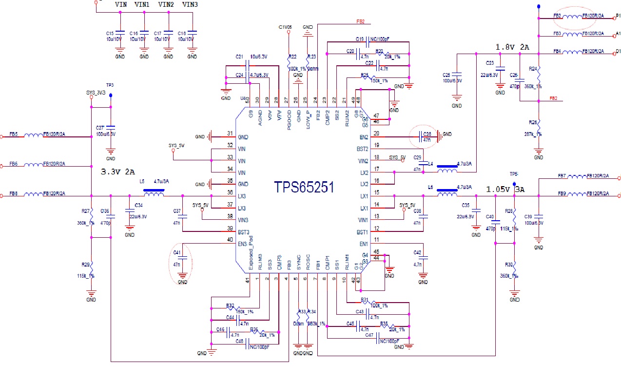

TPS65251輸出設定如下(線路如附件)
 CH1 : 1.05V/3A......RLIM=100K
 CH2 : 1.8V/2A........RLIM=150K
 CH3 : 3.3V/2A........RLIM=150K
當在無負載時輸出電壓正常
但當接上負載時(正常範圍內),電壓即開始異常且會跳動
且enable pin電壓也都異常
請問此問題是否有解??
謝謝伺教
  • 您可以先试一下将接在各个EN pin上的电容取掉再上电试试,可能有噪声耦合到这些使能端上。
    另外您用的电感L4,L5,L6的规格是如图标识的3A吗?就您的应用,可能电流能力有些偏小。
  • 我有试过拿掉EN pin上之电容,但結果還是一樣
    今天再试试其他原因
  • 电感的饱和电流和峰值电流是否满足要求?有可能是电感饱和了
  • 這设计使用的电感饱和电流為4A
    且实際应用時後端的消耗电流不會超过2A
    应該沒问題
    5片PCB都是相同问題
    该換的零件都換过了
    真不知问題在哪裡
    HELP.....
  • Hi Ceano:
       请问在您的PCB上除了TPS65251电源模块之外是否还有其他的模块,测试时,是否只是TP65251启动,还是有其他的模块也启动,首先需要判定电压的跳动是来自TPS65251,还是来自其他模块的影响。
     如果是来自TPS65251,有以下问题要确认:
     1.  输入电容推荐是低ESR的陶瓷电容,layout在各自的Vin脚(与芯片Vin脚越近越好)。因为三路负载都比较大,电源芯片启动后,输入电流的瞬态变化会将输入电压拉低,如果输入电容时低ESR,尽量靠近芯片,则可以保持较小的输入纹波,不至于因为4.1V的欠压保护而造成异常。 测试的时候,您可以将输入调高到10V~12V,看看震荡的现象是否有好转。
     2. layout上注意powerpad的layout,与GND连接,利用GND铜箔散热。补偿电路尽量comp脚等。(layout上可以参考datasheet的layout说明)
     3. 输出的磁珠是否是要构成LC滤波器,可以先去掉,测试没有问题,再添加上去看效果。
