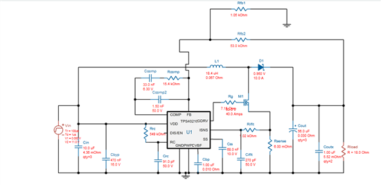

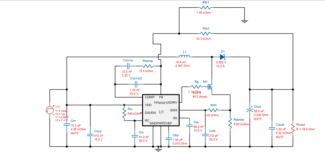

各位前辈,我是一个电源新手,我用这个图来怎样设计它的输出电流步进可调,谢谢大家
你想实现电流步进可调,那就需要作成恒流源,而你目前的电路是恒压电路所以无法实现,你需要采集输出电流,与设订基准比较,通过改变基准实现电流可调。
HI
这个电路是定电压设计,电流会由负载决定。
做电流可调需要做定电流设计。
请问你是打算做LED driver吗?
我就做一个dcdc变换电路
嗯嗯,好的,我可以把它改成恒流源吗
你想实现什么功能,为什么要电流步进调整,输出电压不需要稳定吗?
想实现电流稳定,可调
那就是做恒流源了,采样输出电流做反馈,可以实现。
嗯嗯,好的
