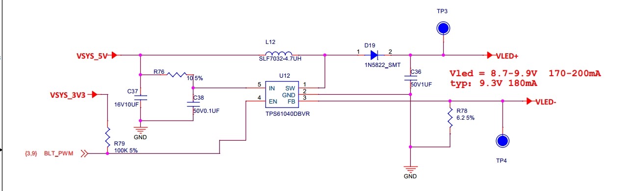

您好,请教下,TPS61040,输入为4.6V,使能管脚接3V时(En先通电,后Vin),会出现烧片子。如果使能和Vin同时上电就没问题。请帮忙分析,是因为没有该芯片没有OVP吗
Hi
和OVP没有关系,主要和芯片内部电路有关,这类芯片EN电压要求小于Vin, 如果先启动EN,意味着EN大于Vin.
你好,这个IC的最大电流是0.4A,指的是流经 MOS管的电流必须要小于0.4A.
对于你的应用,9Vout,0.18A, 5Vin, 那么IL=0.18/(1-D),电感的峰值电流非常接近0.4A,容易烧坏IC,可以尝试TPS61046
