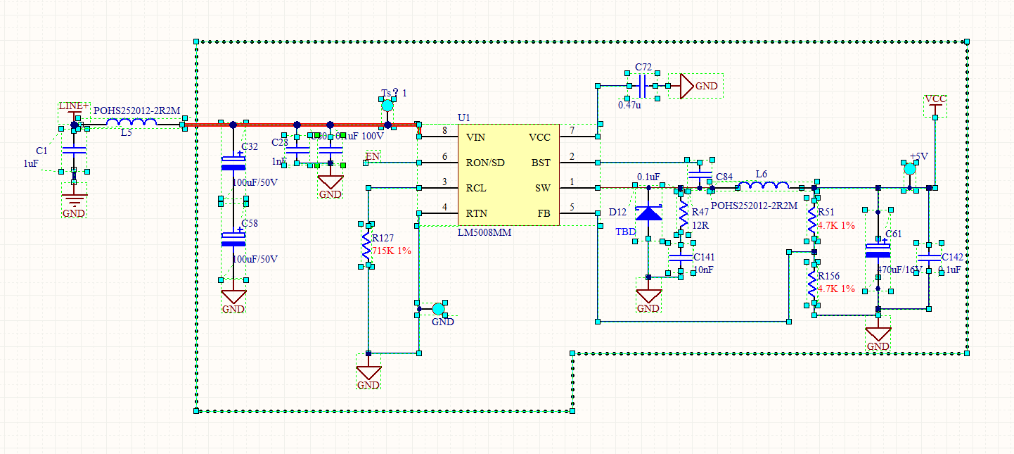

当LM5008的输入电压低于20V的时候,FB的管脚输出并不是2.5V而是1.5V,有没有什么方法可以让11V输入,输出5V
Hi
按照datasheet上案例,最低12V输入可以输出10V, 按照duty比例,11V输入时可以输出超过9V的。
如果是duty限制,你需要确认效率,如果电路设计不好效率非常低是可能导致最大duty变小的。
建议你确认一下输入电压的波形(输入电容要尽量靠近芯片Vin脚,防止电压跌落)? 同时确认是否与带载大小有关。
