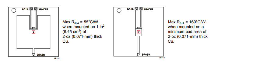

我们使用TPS40170输出5.5V,6A的电流,mos管选用了CSD18543Q3A和CSD18531Q5A,但是在实际测试中,发现mos管的温度过高。达到了90°左右,希望通过并联mos管的方式降低mos管的电流,进而降低mos管的温度,此方案是否可行?有没有需要注意的地方?

才6A, 无需并联2个MOS 增加成本。 可围绕上述四点降低MOS温度(包括选Rdon,Qg,热阻尽量小的MOS)
你好,你们是否在MOS的栅极放置了一个小电阻,如果有,可以适当减小电阻值来降低开关损耗。
也可以适当降低一点频率来降低损耗.
Qg是由MOS本身决定,无法通过外部去减小
