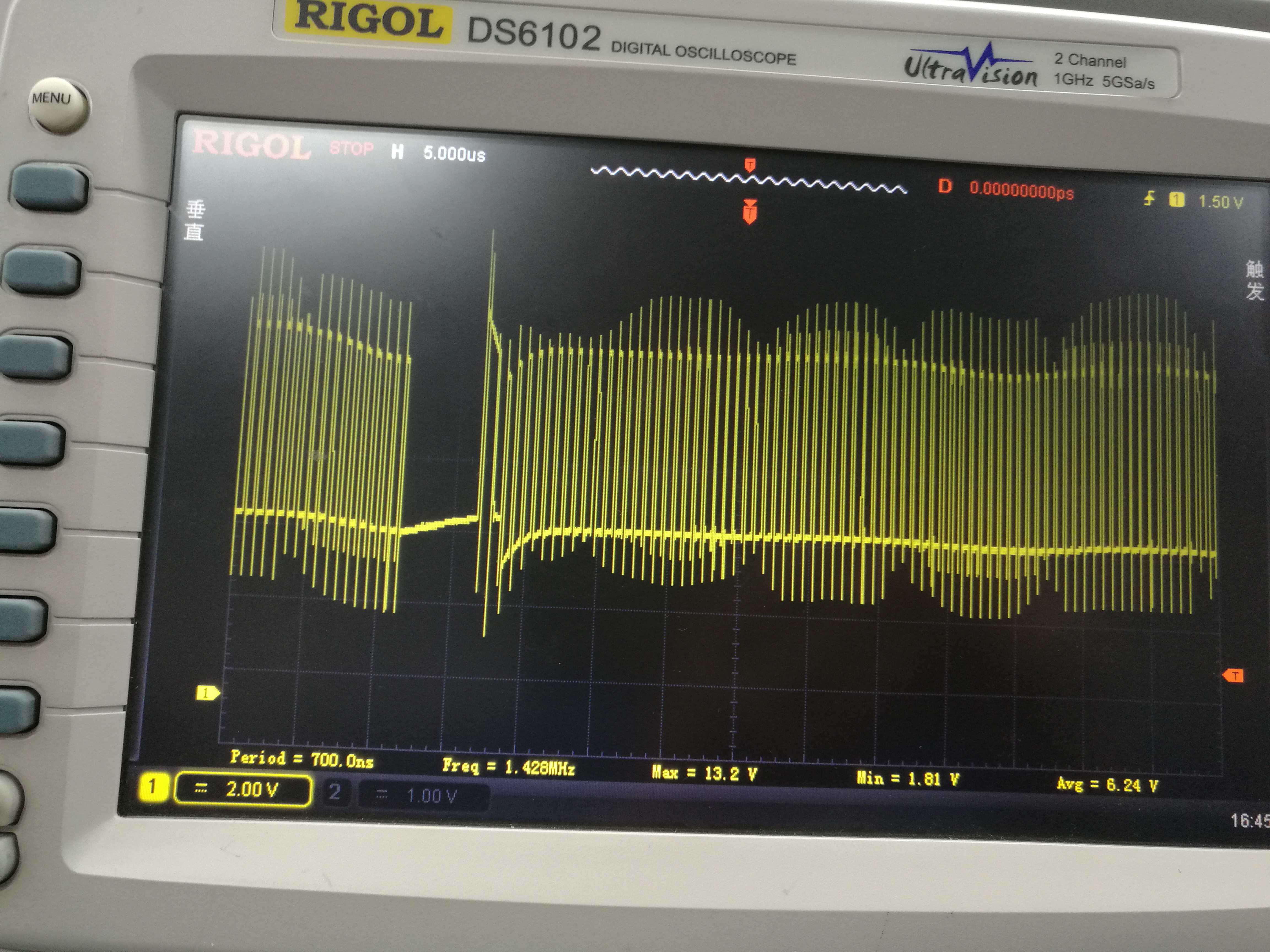

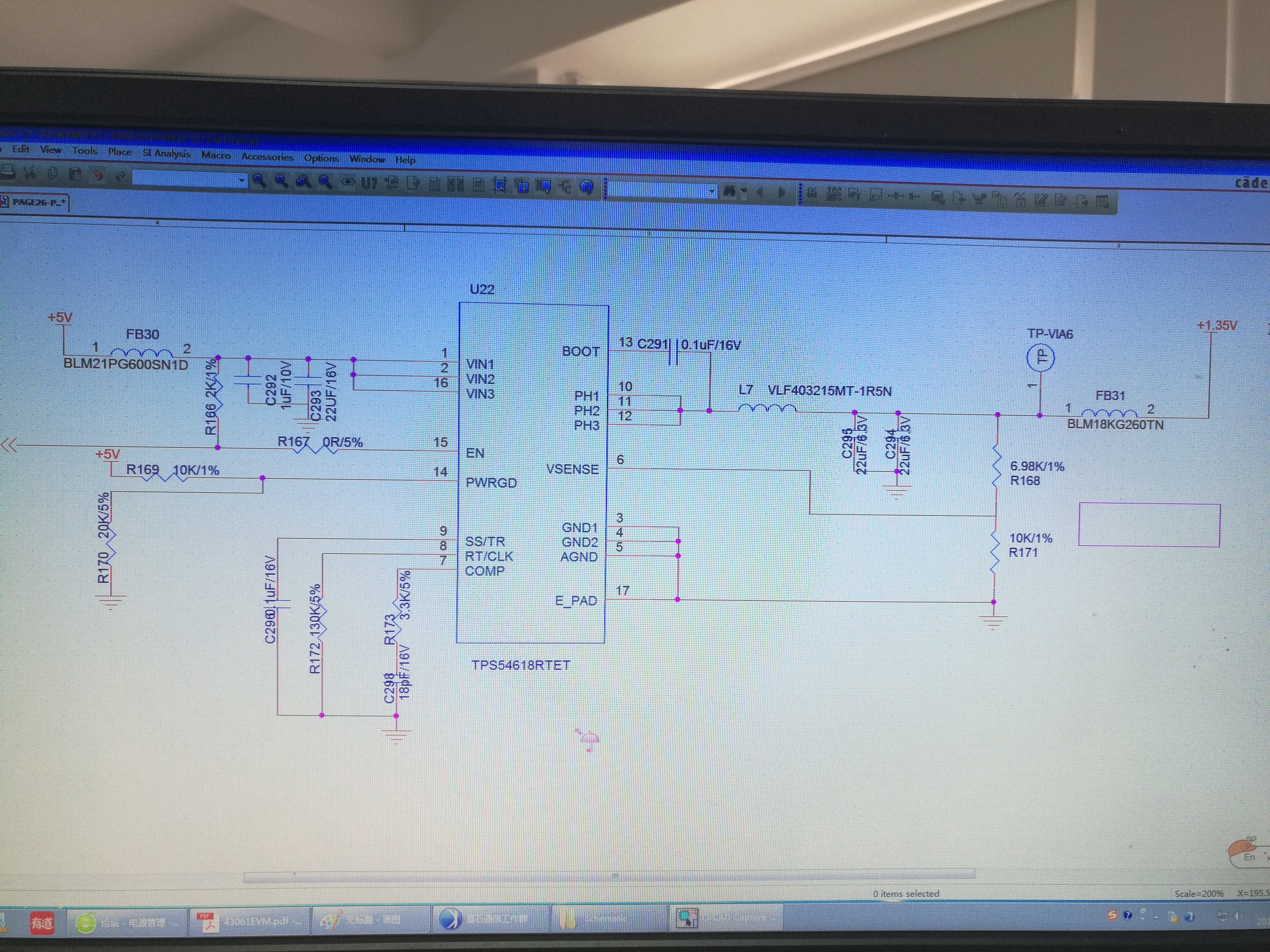

公司采用TPS54618做了几个5V转3.3V,1.8V,1.35V,1.0V的电路, 采用同样的原理图电路已经做了两个版本,都没有问题,但是目前这个版本1.35V出现了输出异常现象,不知道怎么回事,所以来求解,请大家帮忙解答解答。
测试的输出波形、PH波形、BOOT波形以及PCBlayout如附件
从PH波形来看,能明显看到有中断,且中断无规律。

电路图你可以通过webench得到(用于确认电路),参考layoutdatasheet上有。

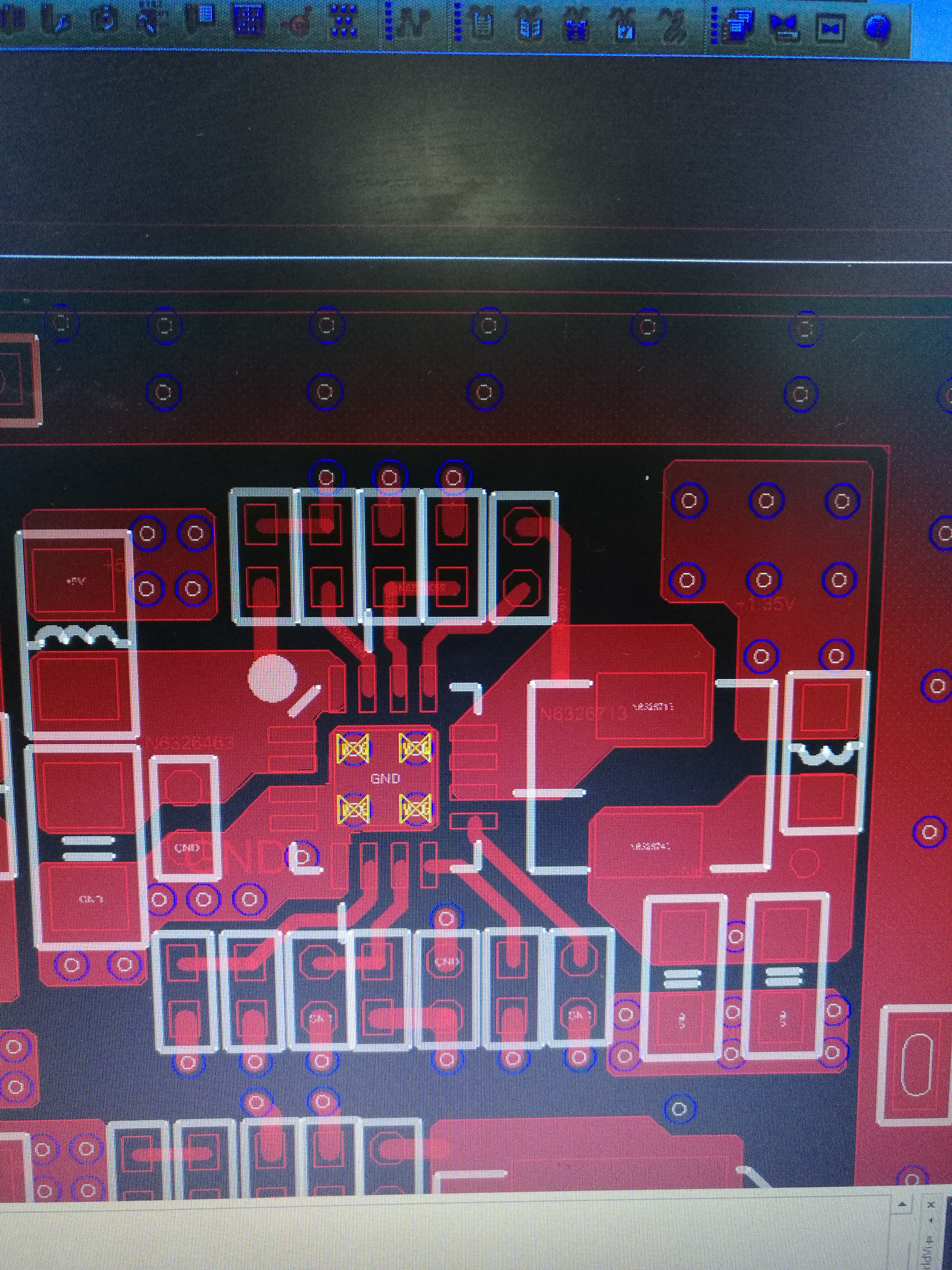

主要担心是你layout不好,要注意功率路径尽量小,其次是否有瞬间过载的可能(这个和功率路径等layout有关,也不排除你系统过载)
过载的可能可以排除,因为所测波形为空载波形。
至于layout的话,帖中第二楼有layout图,能帮忙看看是否合理? 除了反馈电路是通过另外一层与R168相连,别的都在表层,且表层下方为地层。

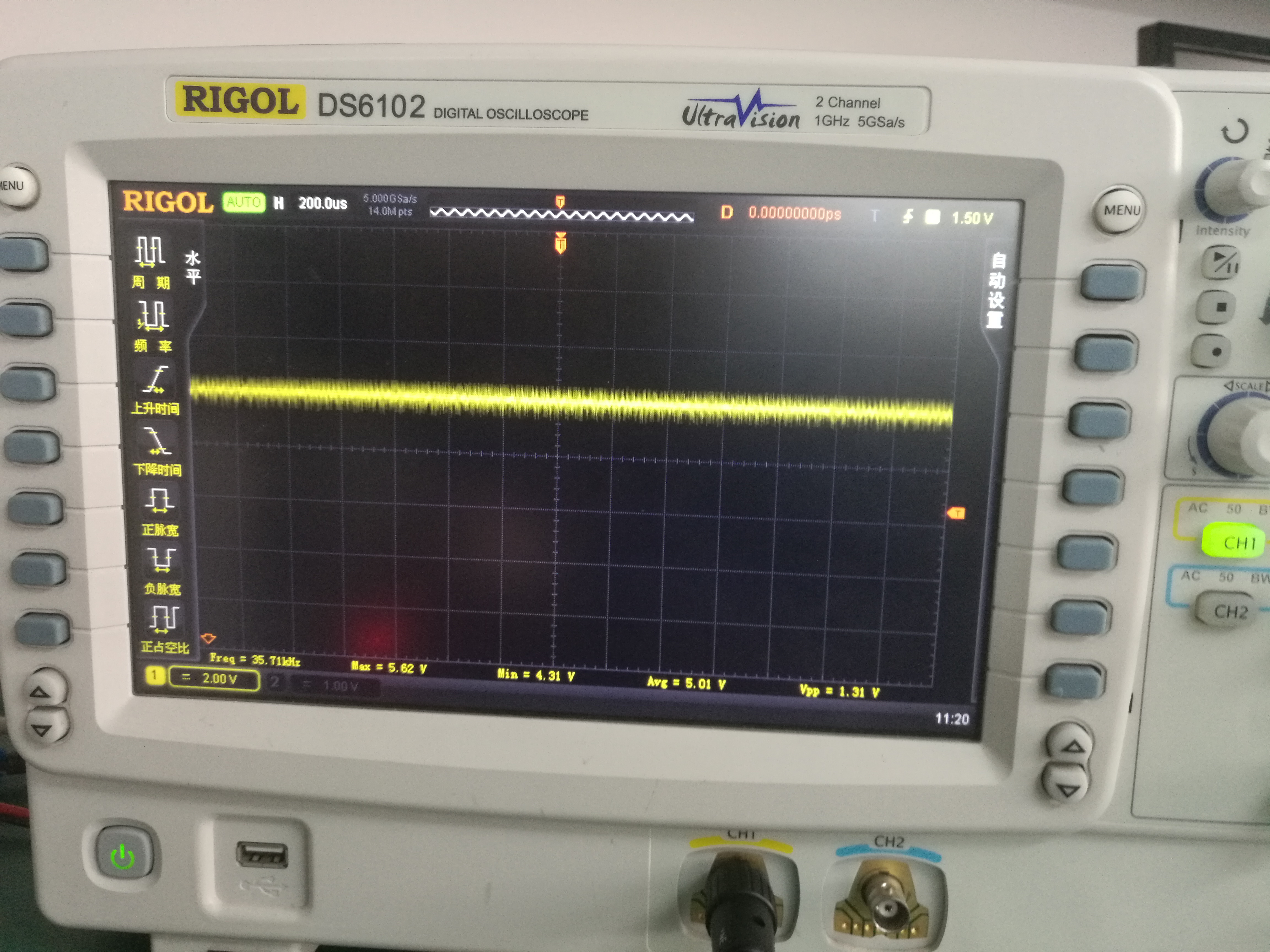

看起来不是电源线引入的,测试可知,在输入端的磁珠两端,靠近电源侧的波动比靠近芯片端小很多。Vental Mao 说:如果稳压源和输入端的连接线过长,会有较大的寄生电感,在连接线上加个大电容可以滤除扰动噪声(100uF以上,电解电容)

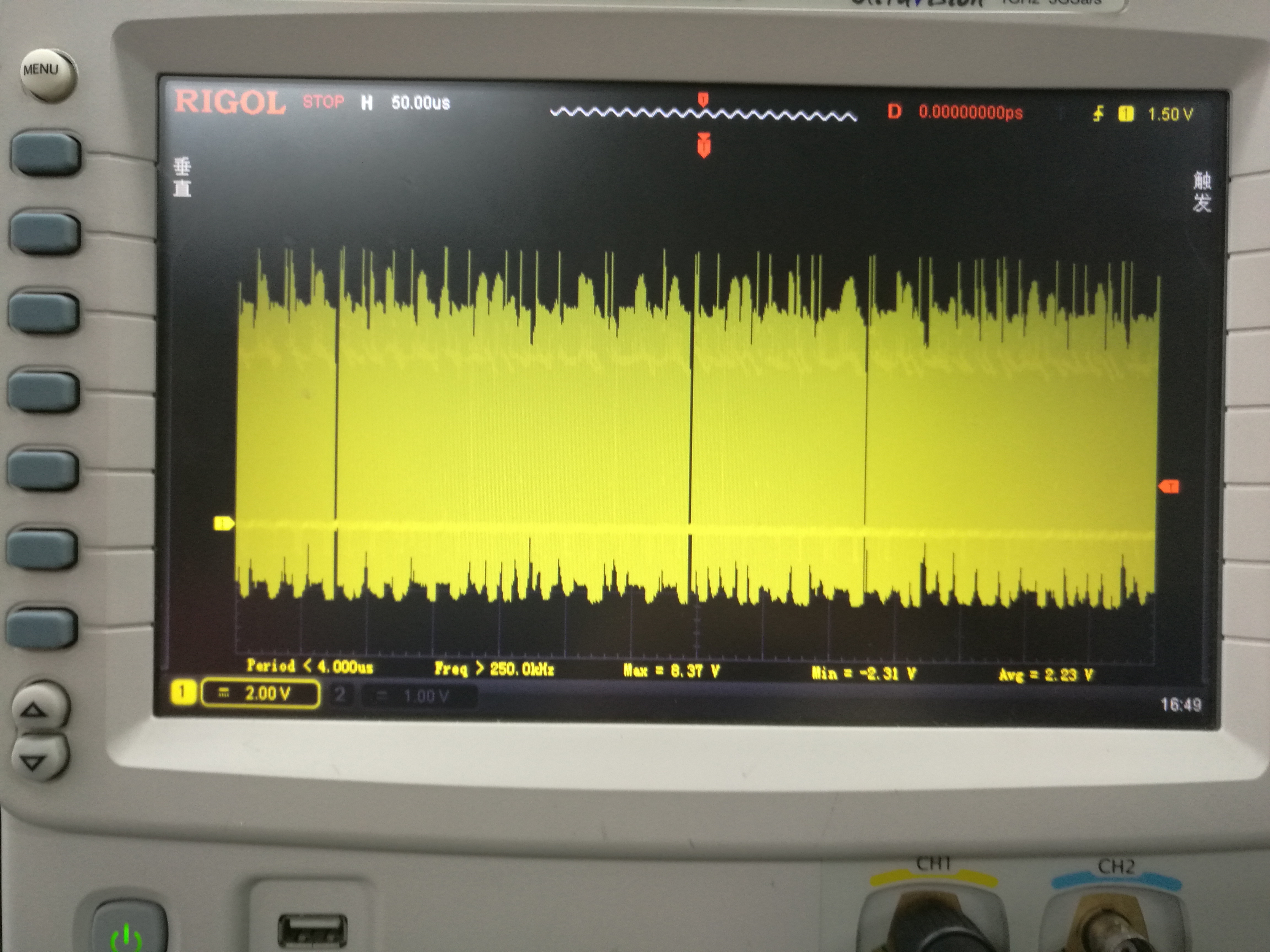

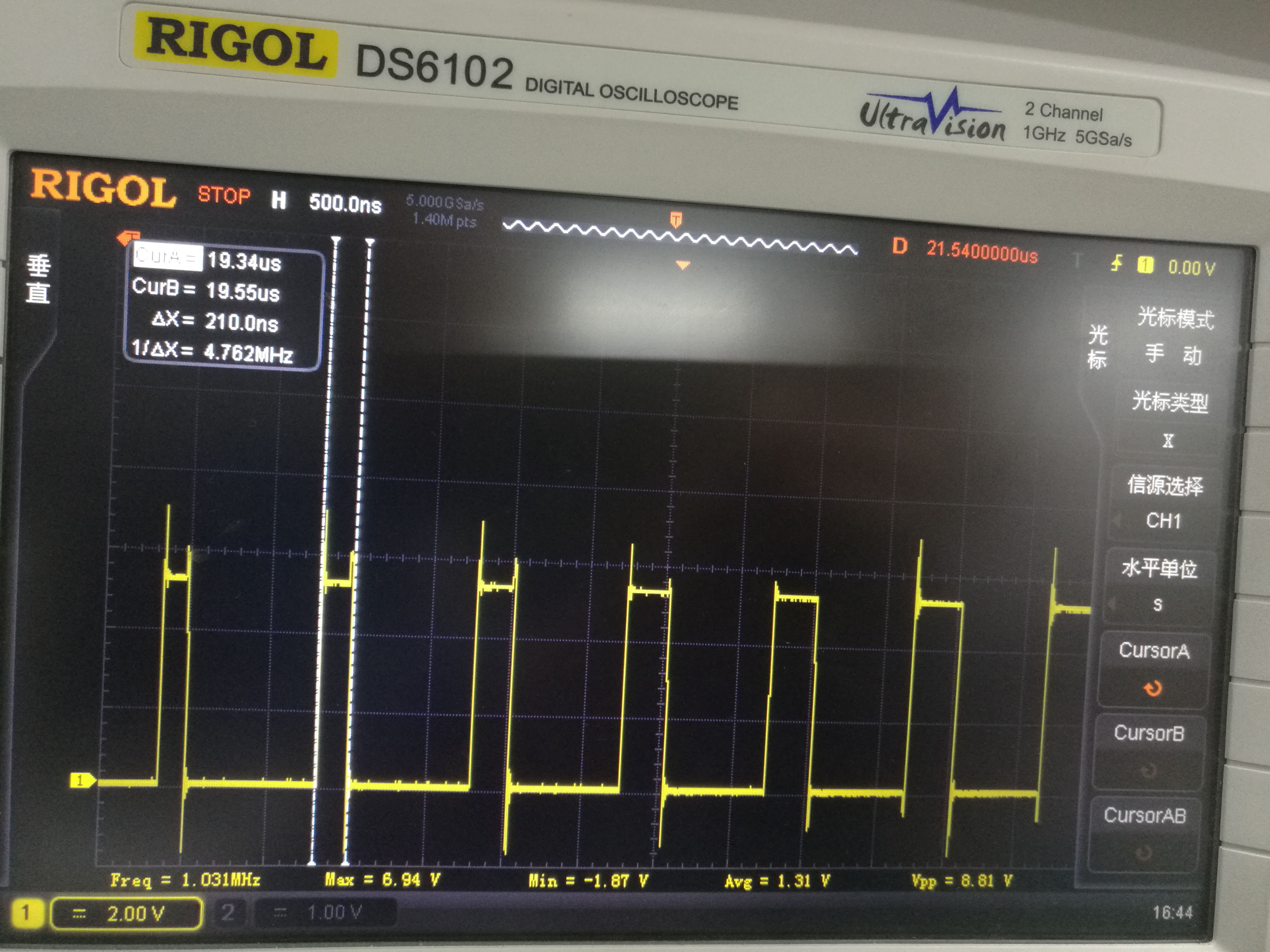

下午继续调试,发现PH波形中的占空比不对,看起来好像是在一个周期内占空比在不断增加,当增加到一定程度后再出现保护中断,然后继续下一个周期
正是因为占空比周期性的这样变化,才导致输出电压的波动,可以将输出电压,输入电压,SW波形在示波器上同时显示么?

从波形上大致判断,应该还是comp管脚的参数取值不对,或者VSENSE管脚受外界干扰(可以加个10K电阻从分压电阻中间连接到VSENSE管脚做滤波处理)
将COMP管脚的参数更改为白板工具所计算的值,问题解决。
不过还是有一个疑问,为何我前两个版本没有出现问题,而仅目前这个版本有问题。 原理图都是一样的,版本之间唯一的区别就是在于layout有点不同而已
你好,不同的layout带来的寄生参数不同,产生的影响也不同,当然这个很难去预测。
如果你之前的版本也是用同样的comp参数,那你的瞬态特性应该不怎么好,关于为啥没问题,这个很难说,可能你之前的layout恰好使电路处于稳态的临界点。
