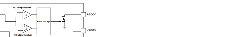

想用贵公司的降压芯片TPS56C251设计输出5V的稳压源,请问PGOOD端除了下图·中配置的电阻电容外是否还需要外加输入电压,如果需要,请问是多少V,可否通过·分压电阻接到主电路输入端或者5V输出端。 请工程师赐教。
你好,这应该是TPS56C215吧。对于PGOOD管脚,只需要加一个上拉电阻(10K~20K左右,过大容易产生电阻热噪声),再加电压(最大值不超过6.5V)。
图中的VREG5管脚是内部LDO的输出,输出电压为5V,连接10K至PGOOD,就是起到上拉的作用。
