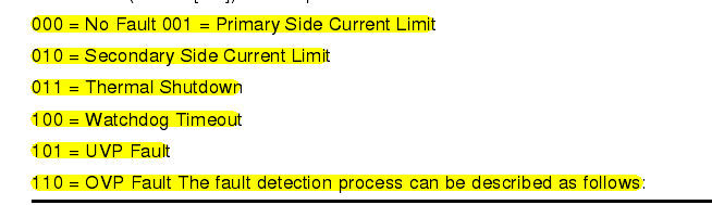

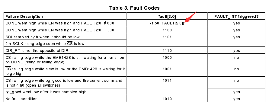

首位是1,后三位对应Fault.
现在返回的数据就是0111+4位命令。。。
