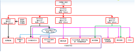

求推荐性价比高的电源电压芯片
Other Parts Discussed in Thread: TPS561201, TPS562201
图中电源分配是否有什么不足的地方?还有能不能推荐几款符合上图的电源芯片.
  • Hi
             可以实现的芯片实在太多,建议你借助TI的webench选型,这个在线软件很强大,输入参数,即可得到适合的芯片,然后你再结合成本,效率等选择最适合的芯片。其中对于ADC/DAC的基准,建议你采用TI的基准芯片,例如REF3033.  LDO精度一般好一些1%左右,基准芯片精度要求一般远远高于这个。
  • Hi
       另外你还可以在降压芯片list中选择: http://www.ti.com.cn/lsds/ti_zh/power-management/buck-converter-integrated-switch-products.page#p238max=3.8;15&p451max=0.05;1&p1130=0.17;0.5
       设置一下条件,例如成本小于0.5美元, 输入电压低于15V等等,条件越多,适合的芯片越少,然后再精选。
  • Hi Xiaosong,
    12V转5.5V推荐TPS561201/08或TPS562201/08,是目前TI性价比最好的17V, 1A/2A的电源,01是轻载高效模式,08是定频模式。
