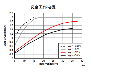

参照SNVU297“Using the LMZ34002”用LMZ34002设计了一个输入+15V输出-7.5V的电路(输入电容为一颗10uF模压陶瓷电容,输出电容为两颗47uF模压陶瓷电容),测试时电路板上的GND接电子负载正端,-7.5V端接电子负载负端进行测试发现:1.当负载电流设置在0.6A及以下时输出正常;2.当负载电流设置为0.7A时输出降为-6.5V左右;3.当负载电流设置为1A时输出为0,电子负载上显示的电流为0.54A。请问这样的测试方法是否正确?这个现象反映出什么问题?谢谢。

        按照datasheet参考, 以及你的条件,按图估算输出1A应该不会存在问题。
         或者你可以改为-12V输出确认负载能力。
         不过这个芯片datasheet描述是呼不是很清楚,没有详细描述最大电流输出的计算, 按照3A的最大开关电流限制,按照你的条件33%的duty, 输出电流不应该会超过1A, 而你的现象就是过流限制了。

  • 你好
            请问33%的占空比是如何得出的?
    1.待我尝试-5V、-12V输出时的带载能力来验证LAYOUT有无问题;
    2.输入输出电容已尽量靠近管脚;

       这篇文章可以帮助你理解inverting buck-boost电路设计原理,占空比=Vo/Vo-Vin=-7.5/(-7.5-15)=1/3
       http://www.ti.com.cn/cn/lit/an/zhct053/zhct053.pdf  (这个文档占空比计算中Vout理解为输出的负电压的绝对值)
       或者看这个设计案例: http://www.ti.com.cn/cn/lit/an/slva257a/slva257a.pdf
