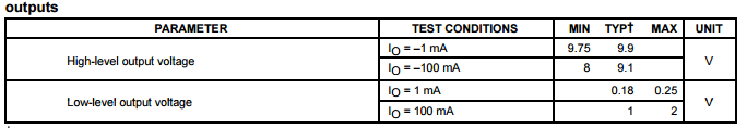

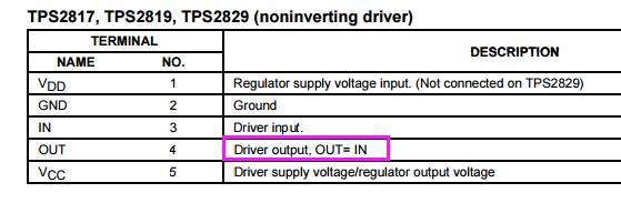

请问 TPS2819 MOS 驱动 芯片 的 电源用12VDC 时, 输入引脚IN 与MCU 连接(0-3.3V) , 输出OUT 是 0-12V 还是 与输入相等(0-3.3V)呢? 我现在想驱动MOSFET,开启电压最好在12V左右, 但是输入为逻辑电平3.3V, 是否可以直接用?
看到datasheet 上面写的 IN=OUT, 这里不太明白是 逻辑高或者底相等 还是 电压也相等?
