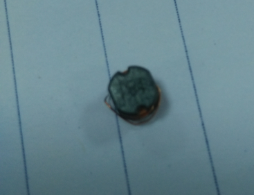

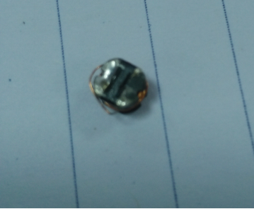

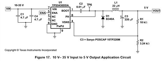

利用5430芯片手册中的这个图做24V转5V的辅助电源,5脚ENA悬空,B340A用SR360替代,电感是用181的贴片电感,R1用10K精密滑变,R2用2.7K,其它没有改变。
直流稳压源上24V时,打开电源,直流源上示数从24V立马上到36V左右,然后又立马降到5V左右,然后,用手触摸芯片,非常烫。
想请问是哪里出了问题。

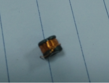

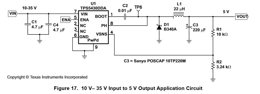

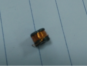

想请问是哪里出了问题。

电感是用181的贴片电感? (180uH的电感,你需要计算确认是否可以,和你的负载电流有关,如果电流不大是可以的。否则你需要改小一些的)
确认一下电感的饱和电流是否为你最大输出负载电流的1.2倍以上。(例如如果你负载最大电流2A,你需要选择饱和电流2.4A以上的电感)
在开关电源中,电感通常要求选取铁氧体功率电感,建议你一定要使用此类电感。同时电感的饱和电流和有效电流通常要留有1.2~1.5倍左右的裕量
Hi
磁性元器件是开关电源中最关键的器件,不确定不要就不要用,不然烧芯片太正常。
