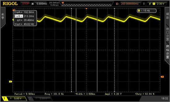

给出波形图;
输入电压;整理滤波后。

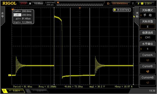

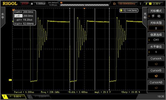

2脚:Vout测试,这是正常输出的。周期52K
异常后:周期只有12K了。
请问高手这是什么原因?另外输出震荡大部分原因是不是PCB布局不当?

  • 我感觉你是变压器饱和了,请问出现问题的时候,输出电压变成了多少?
  • 电感我估计也饱和了。电感式100uH的。也试过300uH的,结果一样。我用的是lm2596-5.0,在反馈端串电阻14.7K,使输出为21V左右。故障后,输出电压为5V,反馈电压从1.4V不断掉下来。电感烫。续流二极管为1N5822.out脚焊盘不是大面积的。这应该是震荡原因之一。电感是贴片功率电感。
  • 原因是子电源中有个钽电容接反了,所以引起过流保护,在此向各位表示感谢
