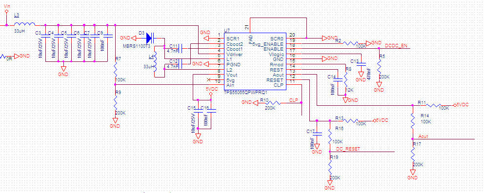

电路图如附件所示。在这个DCDC电路后,还有LDO芯片。
设计要求是需要在Vin输入为1.5VDC~15VDC的时候,电路能够工作输出5V/100mA(实际负载50mA左右)。
但调试过程现象如下:
1. CLP和DCDC_EN信号由单片机控制,分别设置为高电平(3.1V左右)。
2. Aout和DC_RESET是输入给单片机的,暂时没有用到。单片机管脚设置为输入。
3. Vin输入从1V一直调节到4.7V,TPS55065的Vout上都没有输出。Vin一直调节到4.82V的时候,Vout上才有5V输出。
4. 然后把Vin调低,一直到4.2V的时候,Vout又没有输出了。
电路中所有电容都是瓷片电容(风华高科),L3和L4是33uH的贴片功率电感。
Layout也尽量参考了TI评估板的layout。
是哪里参数设置不对吗?谢谢。
