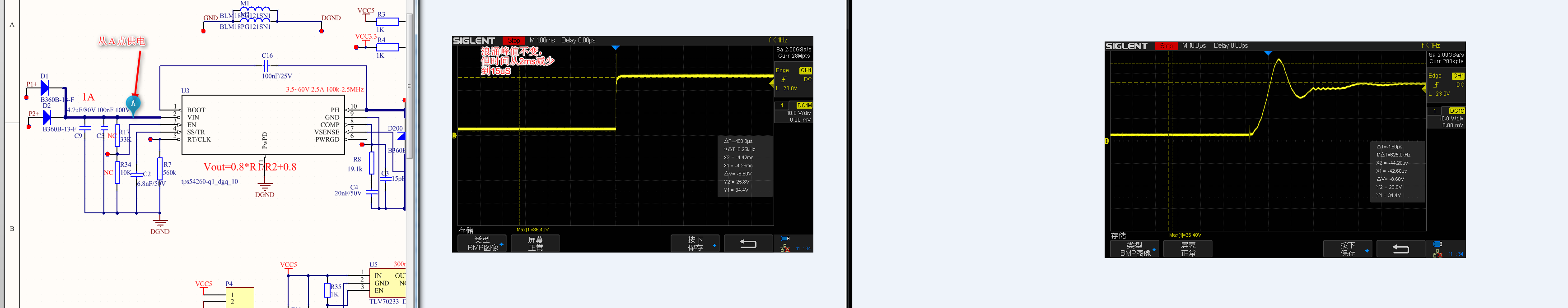

您好:有个板子请帮助分析,谢谢。
设计要求:Vin=9~53V,Vout=5V,Iout=1A。

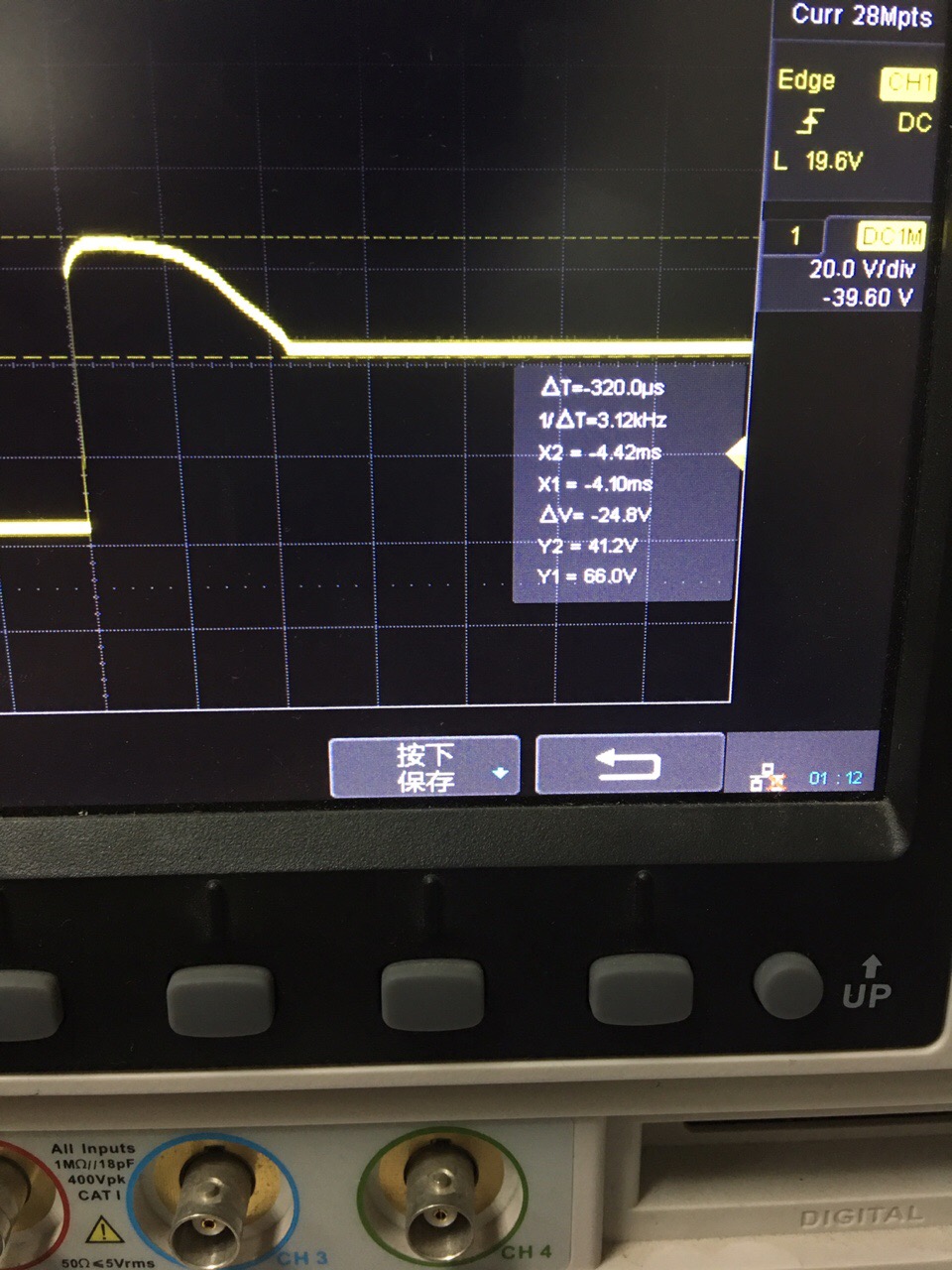

现象:
1、上电时Vin电压尖峰特别大,42V是尖峰为68V;
2、53V上电,TPS54260烧毁,后级的TLV70233也烧毁。
3、加上1000uF电容可以解决,但是PCB已经投产没有安装空间。
请问:
1、Webbench中的Cin也为4.7uF,此值是否有问题,
2、我的原理图是不是有错误,Cin太小。
