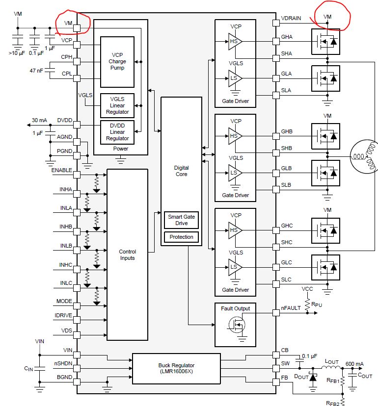

这个芯片是TI刚出的新产品,有几个问题,希望TI大神解答:
1.为何此芯片不需要检流电阻?
2.我的使用场景是最高电压52V,能否使用?
3.在芯片GHA、SHA等管脚是否需要增加一些电阻,TVS或者其他元器件,我看目前的规格书是跟MOS直接连接的,担心电机的反电动势会对IO有冲击。

    你好,
    1.这颗芯片是需要检测电流的,只是没有集成运放而已,DRV8323S是集成了三颗运放的产品,谢谢。
  • 你好,
    2. 关于最高电压,这个要看你的功率情况和输入电压52V的变化到底有多大,如果输入电压变化太大,就不可以使用,如果输入电压波动最大<60v,是可以使用的,谢谢。
  • 3.GHA和SHA上不需要加驱动电阻,因为芯片内部有smart gate driver 功能, 谢谢。
