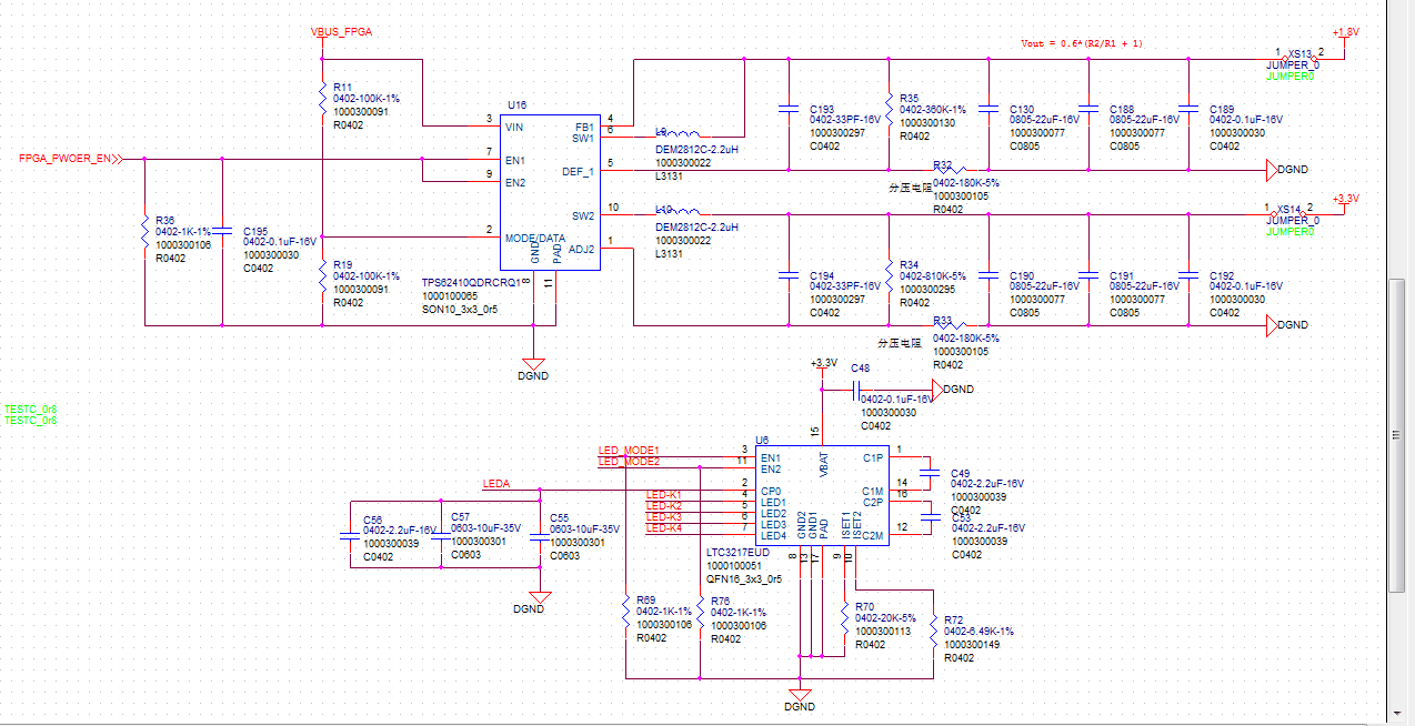

电路原理基本是参考设计图1。

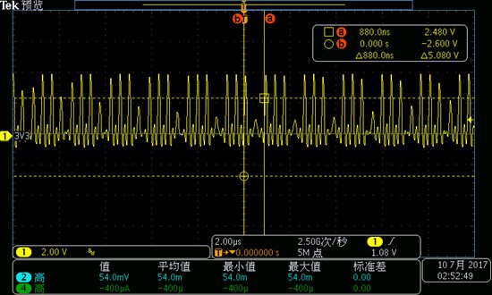

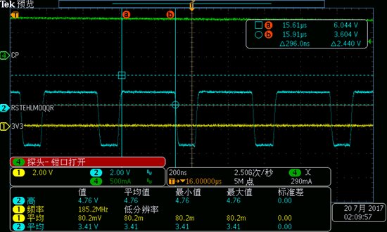

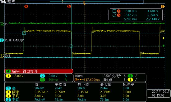

通道L4经常短路,对地电阻7Ω~24Ω均有,开关频率如图2。
测量正常电路板:
该芯片输入5V,输出两通道,其中电压为L4是3.3V,后端负载只有显示屏恒流背光驱动芯片lt3217,其使能为pwm调制,750HZ,10%设置。

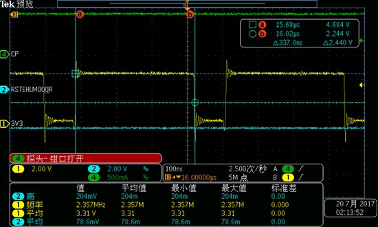

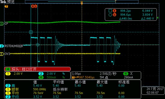

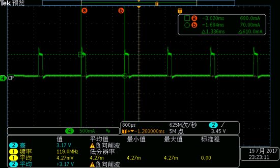

测得L4 3.3v通道,电流变化610mA,上升达670mA,图3。

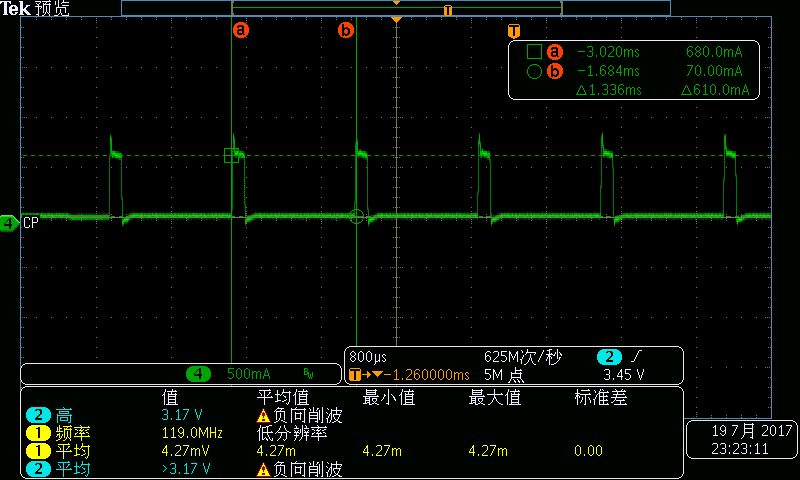

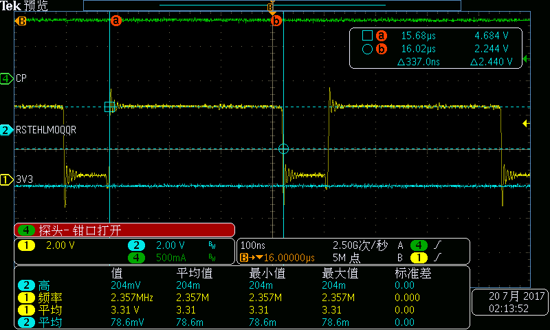

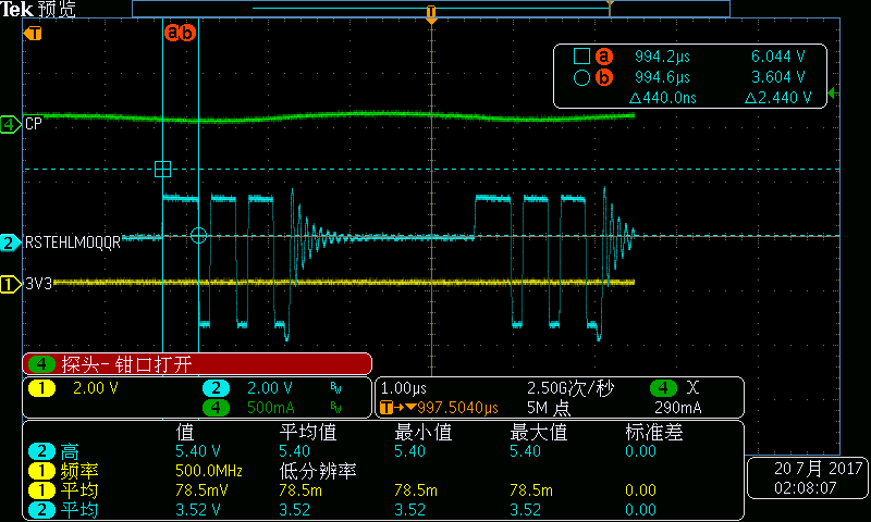

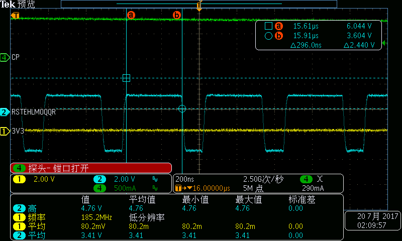

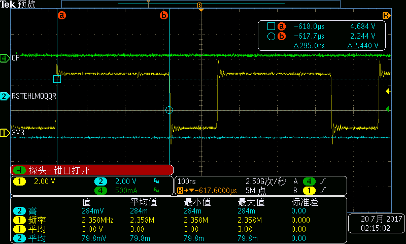

TPS62410原理图设mode设置为pwm模式,测得该通道重载时开关频率占空比337ns,图4。轻载时开关频率占空比296ns,图5。

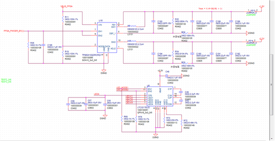

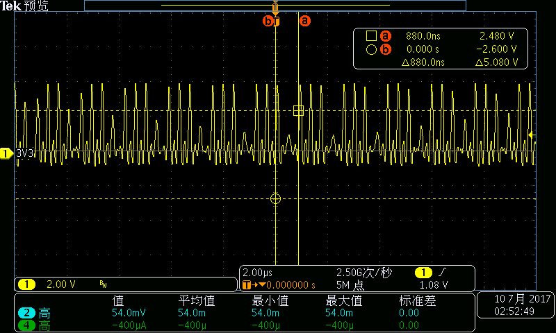

将r9去掉,pfm模式,测的该通道重载时开关频率占空比296ns,图6。轻载时为440ns,图7。
请问:1、L4通道经常短路是否与该mode设置有关?
2、是不是该通道这样的负载情况不匹配?
