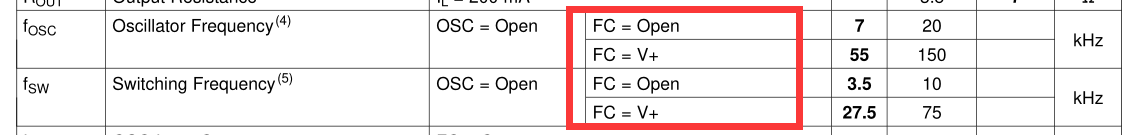

在阅读手册时发现LM26621管脚有悬空和接入控制信号两种,如下图
意思是说在1管脚不接开关信号的时候芯片也是可以工作的吗?
那么1管脚是悬空还是要接到输入电压或者接地。。。

我想利用这个芯片来设计单电源转双电源,可以吗?前置电路为以AMS1117-5.0V的稳压芯片,最后可以得到一个±5V的双电源输出吗?我看过了电流应该是可以达到需要的

可以的, 通过这个芯片将5V转为-5V, 与原有的+5V配成为+/-5V.
我参考过文件,想知道如果对于前级的稳压芯片AMS1117输入一个12V的单电源,这个系统会不会发热严重?要加散热片吗?Johnsin Tao 说:Hi

在加负载时负电压会衰减的很快吗?我看过一些帖子,他们说LM2662的输出剑锋干扰比较大而且电流相对较大(没有超过限制)时衰减比较大,这是1管脚悬空的副作用吗?
