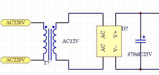

220V变压整流后能直接用TPS5430稳压成3.3V给单片机供电吗?会不会由于整流滤波的电容容量较大,造成TPS5430输入电容大影响单片机的供电。或者是输入波纹的问题造成输出3.3V输出不稳定
你好,输入电容不宜过大,如果电容过大,容易造成上管开通时电流上冲很快,会导致芯片输入端的寄生电感上产生较大的峰值电压,容易损坏芯片。
如果无法避免用大电容,建议要合理布局,减小输入端的寄生电感,减慢芯片的启动速度

可以考虑在芯片输入端增加一个TVS管,layout输入走线宽一点。
