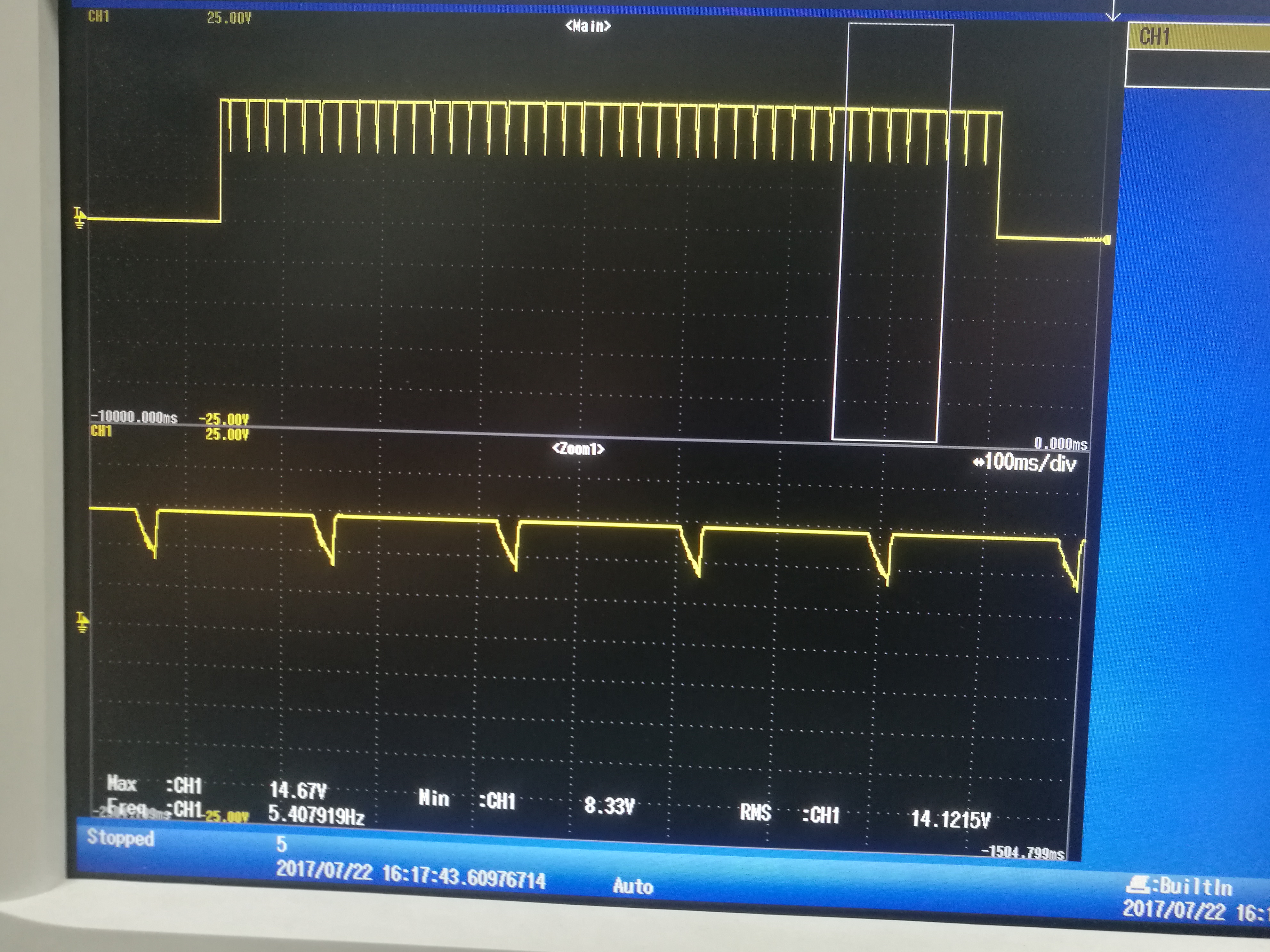

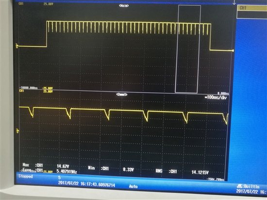

用TPS54331设计了一个电源电路,输入15V,输出5V,电路图见附件1,通电后发现输出为15V,而且一直在触发保护,波形如下图所示;后将电阻R4换成15K,R158换成2.7K,则测试输出电压3.65V正常。然后继续将电阻R4换成22K,则输出仍为15V(如下图)。求教大神这是什么原因造成的?(个人感觉是输出电压
你好,
检查一下,comp电压和SW电压各是什么情况,另检查下电感是不是有问题,SS波形也看下,谢谢。
建议先用Webench仿真得到所需参数,个人觉得环路的问题可能性比较大。同时也将layout和datasheet的说明做对比,看是否布局合理
Hi
按照你原有8.2kohm/1.5kohm的分压电阻,测试实际阻值对不对?
见低边sense电阻拿掉,测试一下Vsense阻抗,和没有用过的芯片比较一下。
