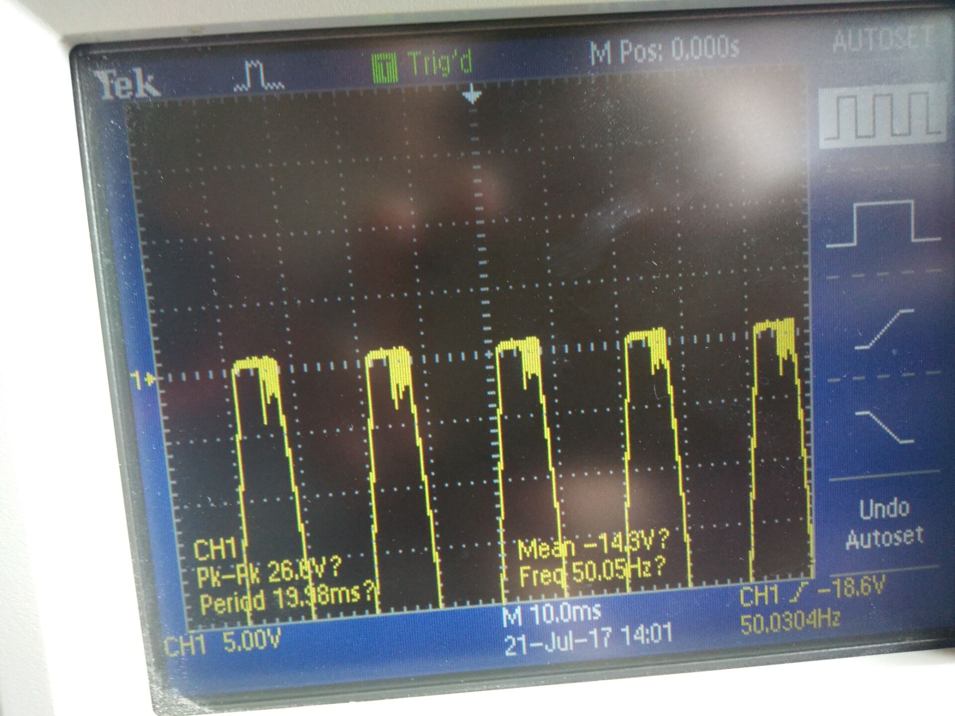

TI的工程师,你们好:
我最近按照手册用UCC28019搭建了一个输入AC24V,输出DC36V的PFC电路。
空载输出正常36V,接重载时也能稳定在36V,但是所用的变压器会发出“滋滋”的响声。
用示波器查看了下8引脚的PWM输出,发现频率是50hz,请问这正常,不应该是65khz的吗,还有变压器发出滋滋声响改如何解决
望大神不吝赐教,谢谢!

请问,为什么接重载时变压器发出滋滋响的问题,空载和轻载时而没有声音?又该如何解决呢?
Hi
轻载频率都有问题,可能是芯片问题,频率是芯片内部电路产生的。
首先解决频率问题,或许频率正常了,也就没有声音了。
如果正常满载都是有声音的,你需要确认波形上有没有震荡,如果没有,一般是变压器设计的问题。
