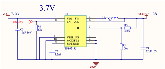

设计要求为:
输入:6.0 - 8.4 V
输出:3.7 V、4 A
测试负载为:1Ω水泥电阻

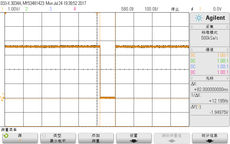

调试过程中,发现输出端在工作一段时间之后,存在瞬时掉电的情况,直接从3.7V掉为0,经过84ms之后,瞬态恢复3.7V,存在周期性变化。

准确的测试需要用电子负载,请问电子负载测试是否存在这样的问题。
感觉只会是电流周期性的过载保护。
Hi
可以接水泥电阻就可以连2根线出来到电子负载。
水泥电阻接入后发烫,其实际阻抗很可能不准确,可能存在不稳定的状况。
3.7A靠近4A,不稳定导致的过载是有可能的。
你可以尝试在接水泥负载的时候测量一下电感上的电流,看看是不是触发多流保护。
其次你也可以用MOS管去替代水泥电阻来验证芯片带载能力,选取的MOS管的饱和电流要尽可能的大,同时做好散热的设计
