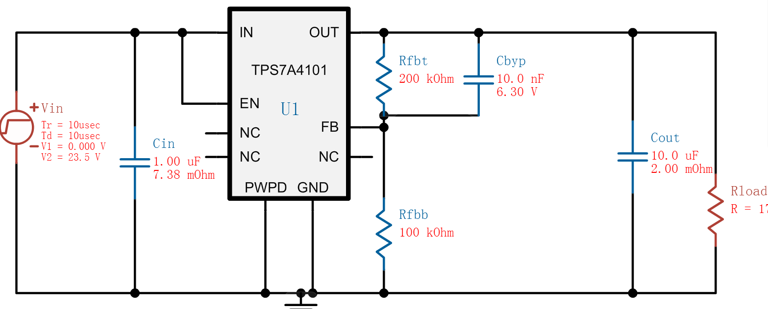

请教一下,如题,环境温度的变化对TPS7A4101输出影响比较大 ,这个怎么处理。设计电路是根据网页上提供的电路设计的。如图

        datasheet上描述:
        精度:  整个线路、负载和温度范围内:2.5%
        而标称是1%, 虽然datasheet没有给出温度对输出电压影响的曲线图,但是影响不会很大,看FB脚的温度曲线变化也是不大的。
       能否具体描述你的问题,例如温度从多少升到多少,输出电压变化多少? 我需要从这些数据看是否存在异常和需要改善。
