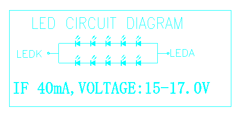

你好,我现在想使用TPS61160驱动一款LCD的背光,但是我看到TPS61160使用案例驱动背光LED都是使用串联的方式连接,我想咨询一下其是否支持并联LED驱动?
如下图所示:

一般不串联,因为2路LED有可能VF电压总和存在差异,你可以将第二串Sense通过一样的 sense电阻接到GND, 而第一串 的sense电阻用于电流反馈。
但是液晶屏中背光控制引脚只留有两个引脚,即LED并联后的两头的的引脚,那像这样的情况该如何是好,是有专门的驱动并联LED的驱动IC吗

那就直接并联,之前印象中有些客户就是这样做的。 而事实上屏幕只给出2个连接脚,LED没法分开,其他的芯片也没法做(这个是LED连接决定的)。
