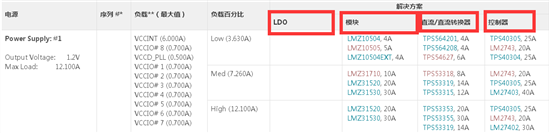

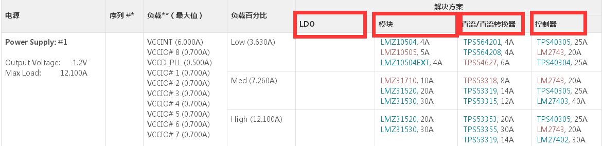

最近需要为altera cycloneIV芯片设计电源,在选取内核供电电源(1.2V ,5A-6A)时,看到TI的官网提供了几种类型的电源芯片参考,如下图所示:
LDO的芯片由于输出电流较小,不适合我的设计,但是不清楚其他三类芯片的区别或者特点是什么,我需要内部开关频率较小的芯片,以降低对系统的干扰。目前
还不清楚到底选取哪一种比较合适,希望各位可以给点意见。谢谢~~~~

看一下这个链接吧
都已经做好了。

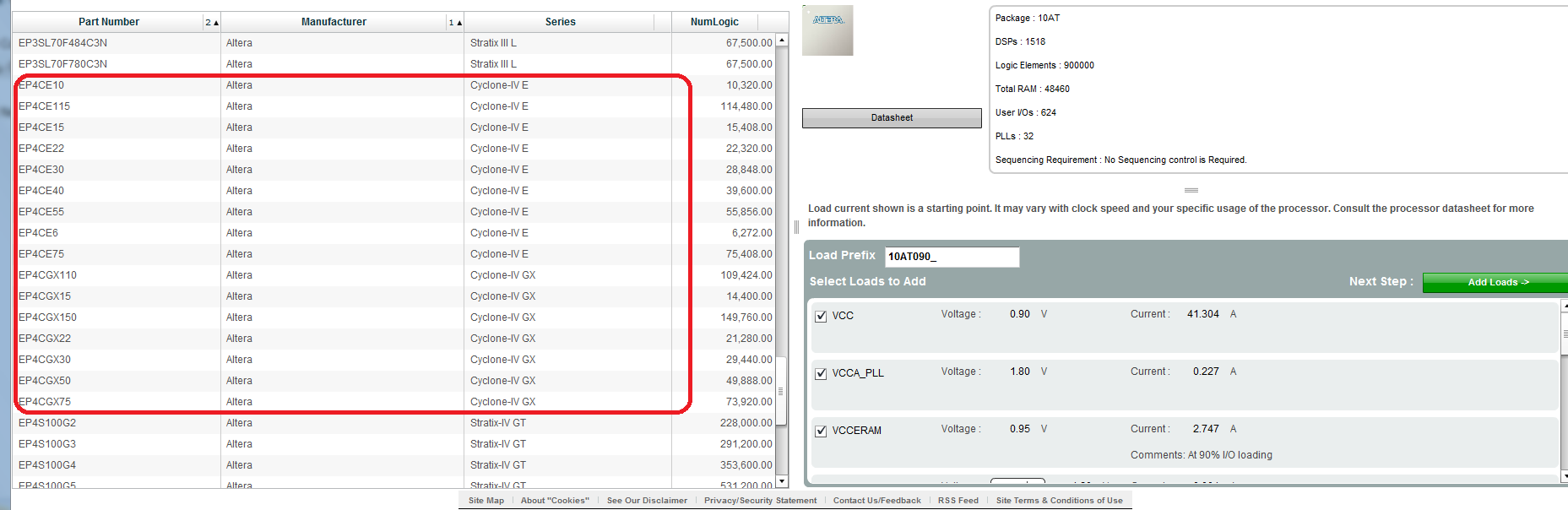

https://webench.ti.com/webench5/power/webench5.cgi?origin=ti_panel&app=fpga_architect&lang_chosen=en_US&fpga_vendor=altera
你只需要按型号选取就可以了
Hi
三个类别: 模块电源,内置MOS DC/DC, 外部MOS DC/DC
不过对于FPGA之类,你也可以参考你对应网站,一般都是有电源方案提供的。
