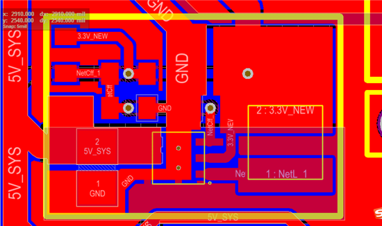

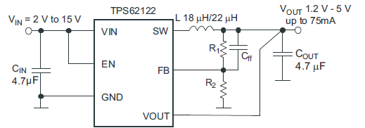

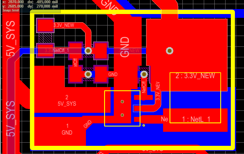

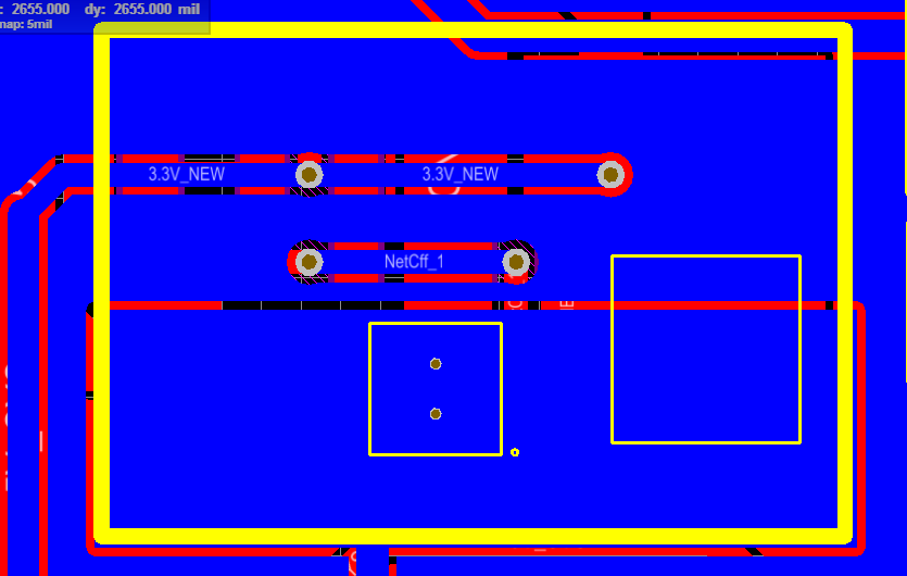

我想要用TPS62122做一个5V-3.3V的稳压模块,其他的元件选型技术文档中都有具体的推荐,但是电感值推荐有两个18uH和22uH,关于选哪个更好我从技术文档中得不出确切的结论。这个模块主要用于数字电路,是作为逻辑高电平使用,精度要求不是很高,但是我希望这个模块能有较高的效率。

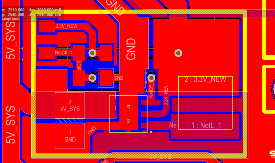

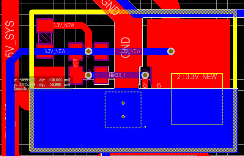

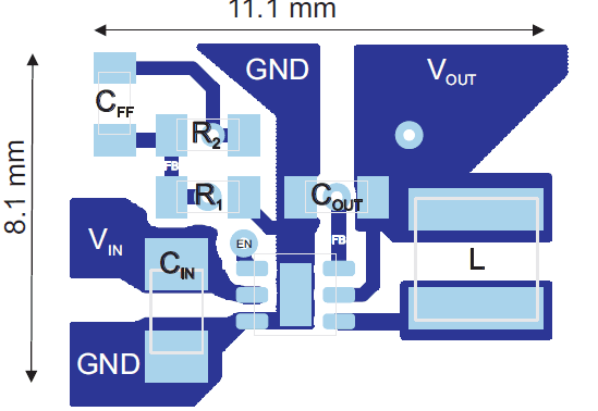

除此之外,部分元件(R1、R2、Cff、Cout)在layout示例中是0603的封装。如果选用0805的封装会不会出什么问题?

18uH和22uH没有明显的差别,差别只是前者纹波电流比后者略微大一点点, 选择电感只要是要看饱和电流,感量在计算值附近就可以了。
Hi
电阻电容封装大小也没有问题, 都是可以的,这些不影响电性。
