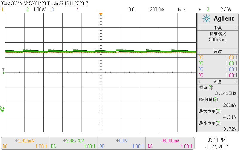

使用TPS63020芯片,输入3.7-4.2V电压,要求输出3.7V/4A,3.7V能够稳定得到,但是有200mv的波动跟做仿真的时候是一样的,但是其呈现锯齿波,在接入负载后波动变大,请问这是什么原因

Layout不好对纹波有一定影响,这个在重载时会比较突出。
其次输出电容建议用3个22uF, 而非68uF, 这样做是降低输出电容ESR,是会减小纹波的。
我们加过一些电容,但是纹波并没有得到缓解,而且现在将FS脚拉高之后,接入负载2欧姆,3欧姆后,输出电压波动很高,达到1V-2V,这又是什么原因呢
从现象看,很可能是layout的问题。

那个问题还没有解决,将PS引脚置高之后,锯齿波是没有了,但是纹波很大,可能是layout对纹波的影响比较大
