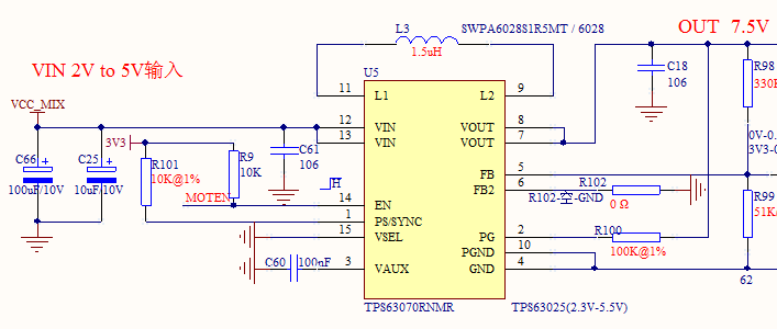

您好,使用TPS63040芯片,,,输入电压范围2v-5v,,,,输出7.5v电压。
1、电压输入3v-5v时候,正常输出7.5v。
2、但是输入2V-2.8V时候,TPS63070就没有电压输出了。
麻烦请教下,这是怎么回事,急急急 ,谢谢技术支持了。
你好,这种情况应该是在2~2.8V期间,内部LDO电压无法满足MOS的开启,但是在芯片启动之后,电压跌落至2V时,电路仍能正常工作
Hi
按照你的条件,应该选择升压芯片(尽管升降压也可以),但是前者选择余地更多,特别是可以选择外部MOS的芯片,输出电流也可以做得大一些。
TPS63070主要是启动电压需要时3V以上,在较低的输入下会启动不了。
