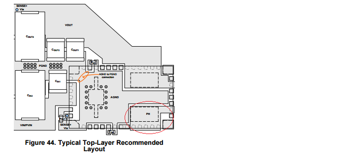

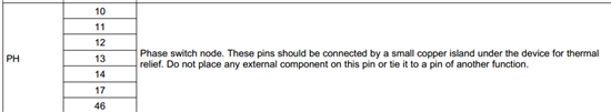

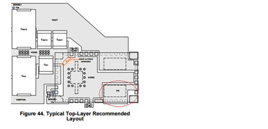

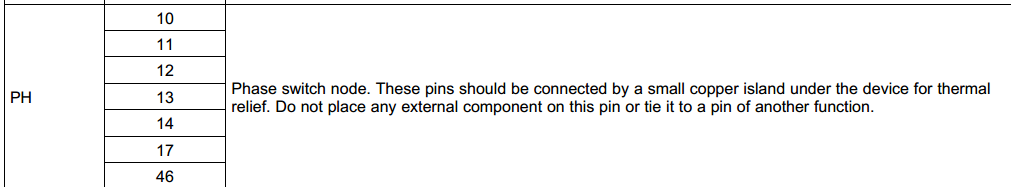

LM31506H 不清楚ph引脚应该怎么接,需要把这些PH引脚连起来么?
HI
参照datasheet, PH作为一个独立板块不与其他电路相连:
Hi
PH脚都是连接在一个板块上的。
明白了,谢谢您的回复,芯片的VOUT也是这样的吧,最近在用这款芯片,有问题会及时咨询你。
