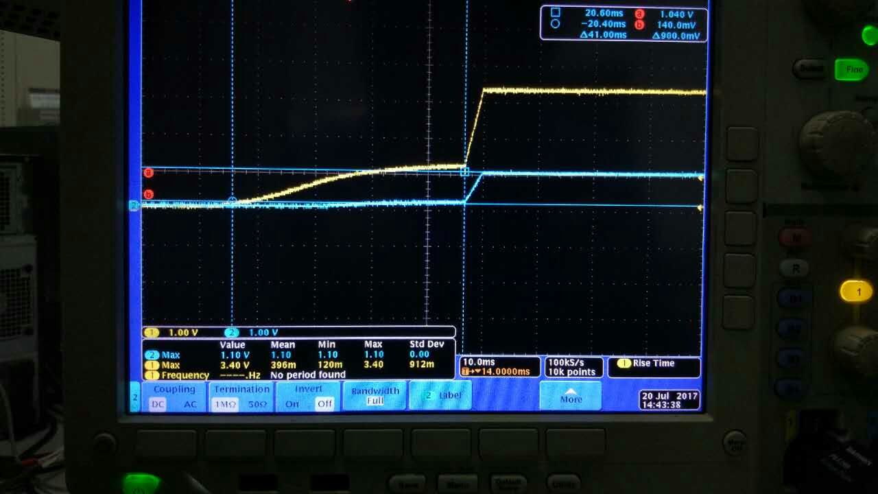

电源模块用的是PTV05010,输出电压调的是3.3V,如上图黄色的线所示。蓝色的线是3.3V的负载设备的输出,电压起不来了,只有1.0V,怀疑和3.3V启动的时序有关。各位专业人士,帮忙看看是什么问题,PTV05010是按照手册要求设计的,7脚悬空,5脚接输出,没有特意去控制时序。之前其实一直没事,不知道这次为什么上升沿分成两段。是电源模块本身的特性还是后端负载的问题?负载很多,包括FPGA等器件,如果是负载的问题会是什么原因,急急急!!!

确实有可能和负载有关,用电子负载确认输出电压上升曲线,看是否有问题。
其实电压怎么上升,关系不大,重点不要影响到你的时序。
