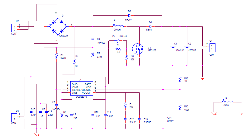

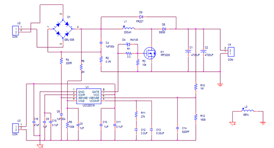

采用功率因数校正芯片UCC28019P带负载输入电压会下降,我的是24VAC升到36VDC,带很小的负载时输入交流电压都会下降,每次都需要将其电压调上来,然后才能带的动一些负载,请问是什么原因造成的?输入交流24VAC,输出36VDC。
我测了一下只有4.5兆欧姆,100欧姆的负载带不动,只有先从1000欧姆开始,慢慢带负载,然后一边将输入电压调上去,这样能带个几十欧姆的负载,但是实际上调压器上电压已经超过24v了,比24大了很多了,要是我把芯片供电那端撤除,直接差不多有四十多伏,之后我都是先关调压器的交流电压
