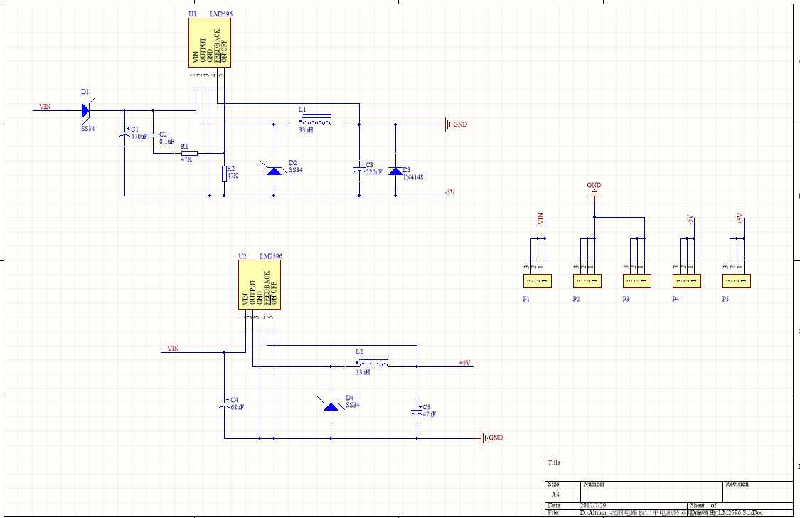

我用两个LM2596-5.0芯片产生一个负5V的电压和一个正5V的电压,在空载的情况下为什么正5V的芯片一点都不烫,但是产生负5V的电压的芯片十分发烫,这属于正常现象吗?

空载3A, 电流都消耗给芯片了, 所以发烫,芯片已经损坏。
需要指出的是,降压芯片设计成为负输出,电感的峰值电流会比正输出更大,注意功率电感选择。
