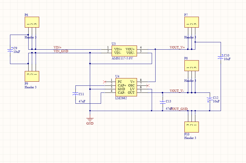

单电源12V转双电源±5V输出选用什么芯片好?
Other Parts Discussed in Thread: LM2662, LM2596, TPS62130A, TPS53318
设计要求如下:
最大输出电流大于2A,在电流超过1A后电压欠压不超过标称输出的2%,纹波波动小于50mV
我已使用的方案如下:

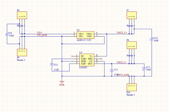

我的第一方案是证电源用LMS1117转换得到,负电源参考论坛帖子选用的LM2662
测试后发现正电源模块输出超过700mA就会欠压到低于底线,负电压输出接近300mA也一样

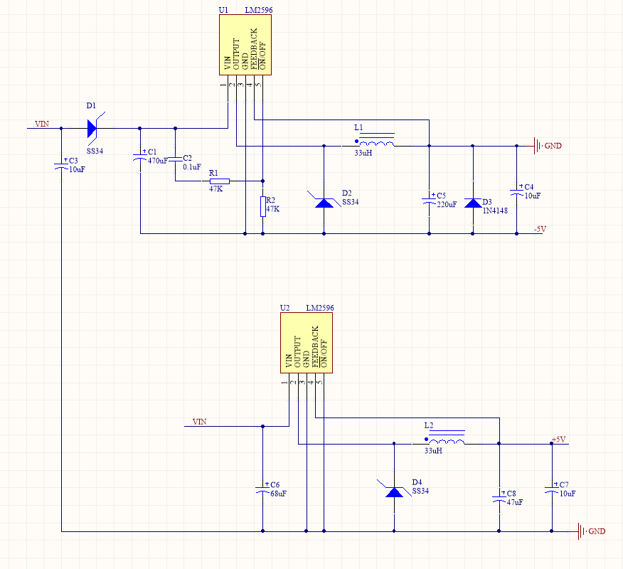

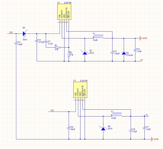

方案二是用了两个LM2596,输出的电压和电流都足够了,但是在电流超过500mA后纹波会非常明显,在1A的输出时纹波已经达到了300mV左右
方案三正电源模块选用了MP1593  DC-DC降压转换芯片,尚未测试,负压芯片未定
现在想提问如下:
对于我以上的方案,方案二有什么可以消除纹波的方法吗?方案三,可以给一个输入电压范围与MP1593匹配的负压转换芯片吗?要求如最开始所提
