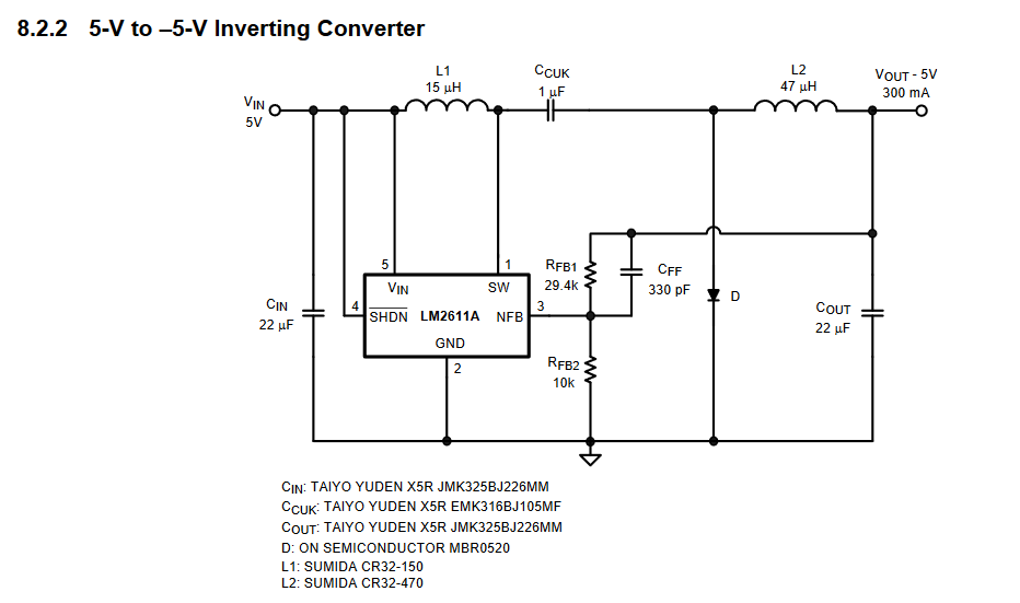

LM2611产生-5V的电容选择问题
Other Parts Discussed in Thread: LM2611
在用LM2611产生-5V电压时,Cin和Cout能否用电解电容代替?还有L1和L2能否都使用22uH的功率电感?
