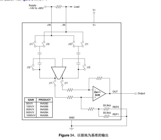

关于ina282 过流保护电路 求助!
我用INA282做过流保护电路,按手册上单向输出电路焊接的,但是没有输出,请问是哪里的问题,求大神解答。
电路就是按照芯片资料的电路图接的 REF+ -都接地了
我输入的电压是36V 电流最大有2.5A  采样电阻选的10毫欧
