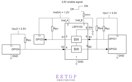

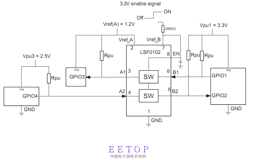

两级电平转换LSF0102,第一级由1.2V转3.3V,第二级有3.3V转1.2V,
按照手册参考原理图和推荐上拉阻值,单独测量第一级输出正常,但加上第二级输出不正常。
