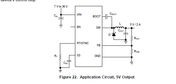

按照参考电路在面包板搭建的测试环境,测试50%负载输出8V1A时没问题,但是超过负载输出电压就会被拉低,输出电流也变低,这会是什么影响?输出纹波也高
VIN=24V CIN=10UF Cboot=0.1uF RT=30K Css=22nF L=47uH D=SSA24HE3_A/H Cout=68uF, RFBB 20K范围滑动变阻器,RFBT 500K范围滑动变阻器。

面包板的寄生参数太大,通常焊接的电路都不能带载,你能带到1A,说明你的板子焊接得还不错,很多工程师焊的板子都完全没法带载。
带载越大寄生参数的影响越大。建议你做PCB再测。
