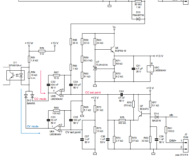

Hello Max Han
感謝以上朋友的解答 , 1200W Power Supply 我們想改為 LED Driver Power , 其規格 Input=90~300VAC Output=220VDC , 目前為止沒有看到有類似的 Solution , 所以想請教各位前輩 , 是否可以將一般的600Watts Power Supply , 於 Output 處加一 Current Sensor 電路 , 於達到 CC and CV 的功能 ?
LED Power Supply 其重點在要有 CC and CV 功能 , 因該 LED Power 系列 有 120W . 250W . 600W . 1200W , 請教各位前輩我們該採那些電路 , 才能達到需求 ?
又 Current Sensor 部分如附圖是否可行 ? 煩請各位不吝指教 .
Thanks
