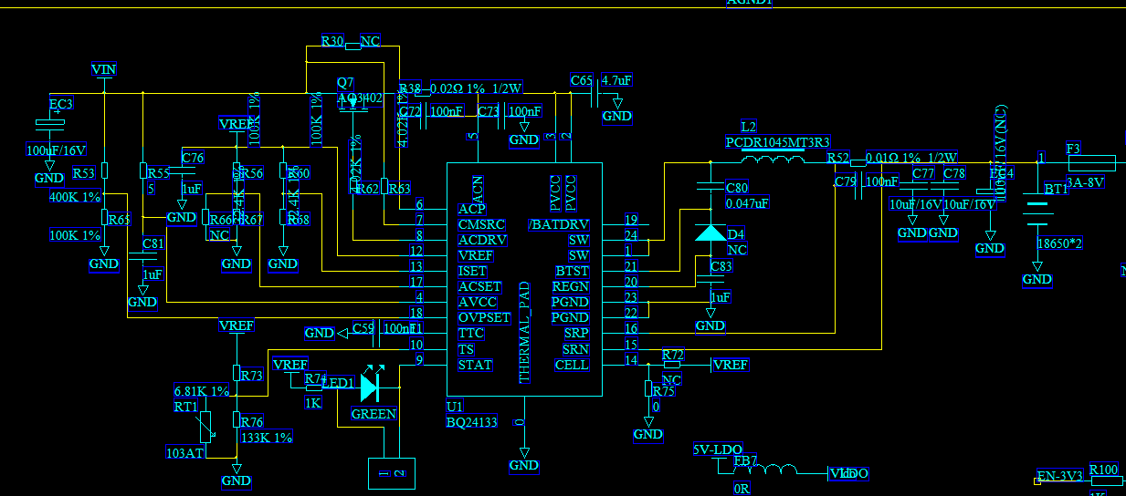

使用BQ24133充电,电池电压如果在3.5V以上的话就正常充电,电流正常,但是如果电池电压使用到了3.5以下的话,芯片就不往电池里面充电。两节18650锂电池并联。附件是电路图,谢谢。
