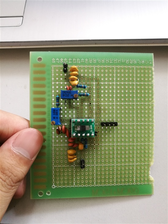

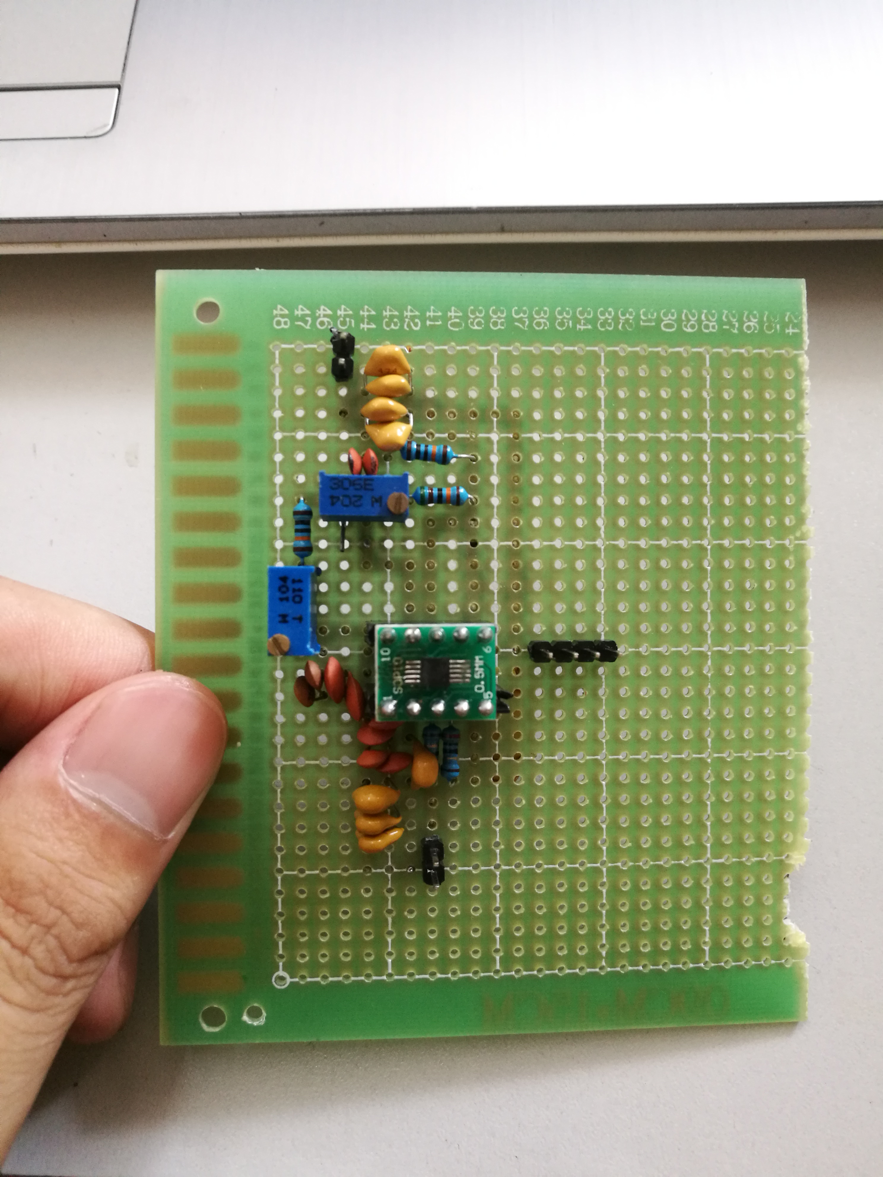

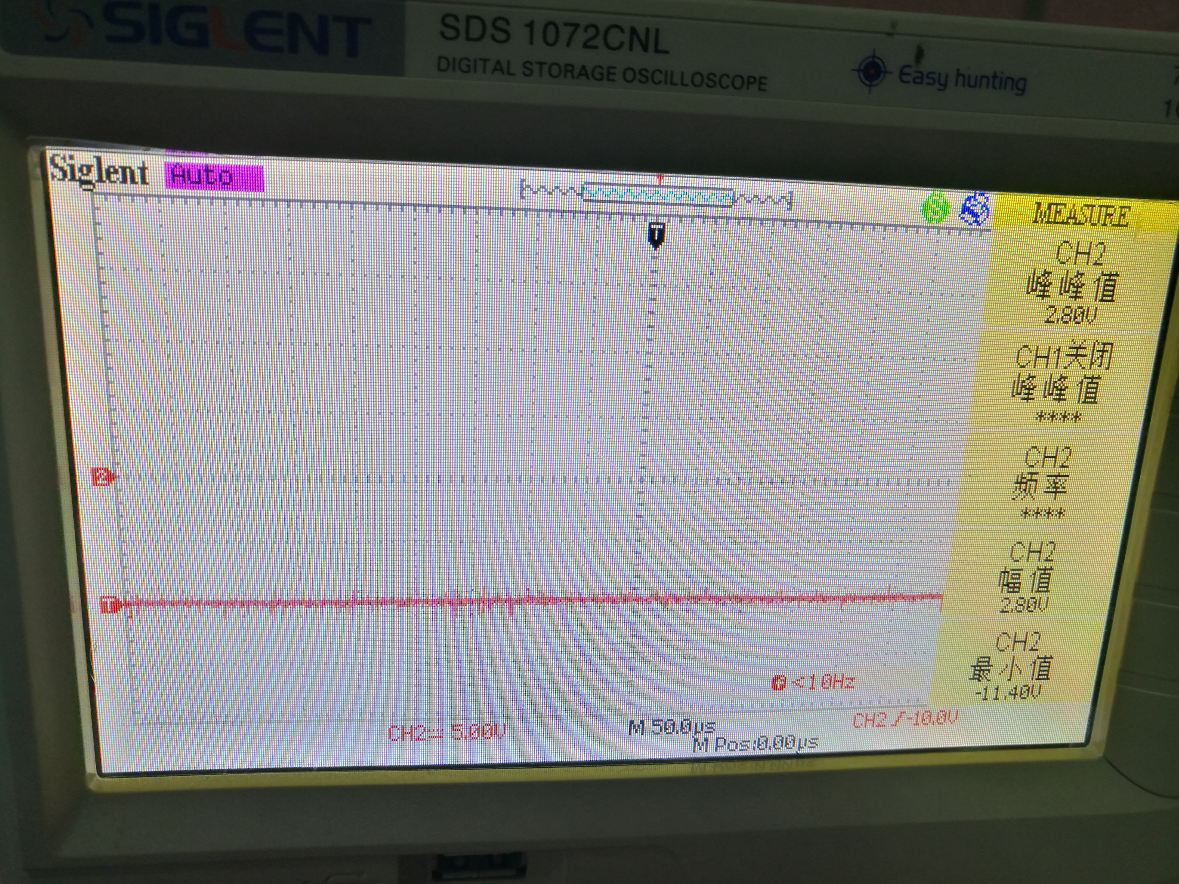

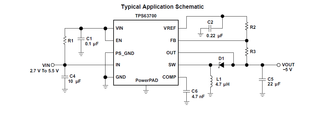

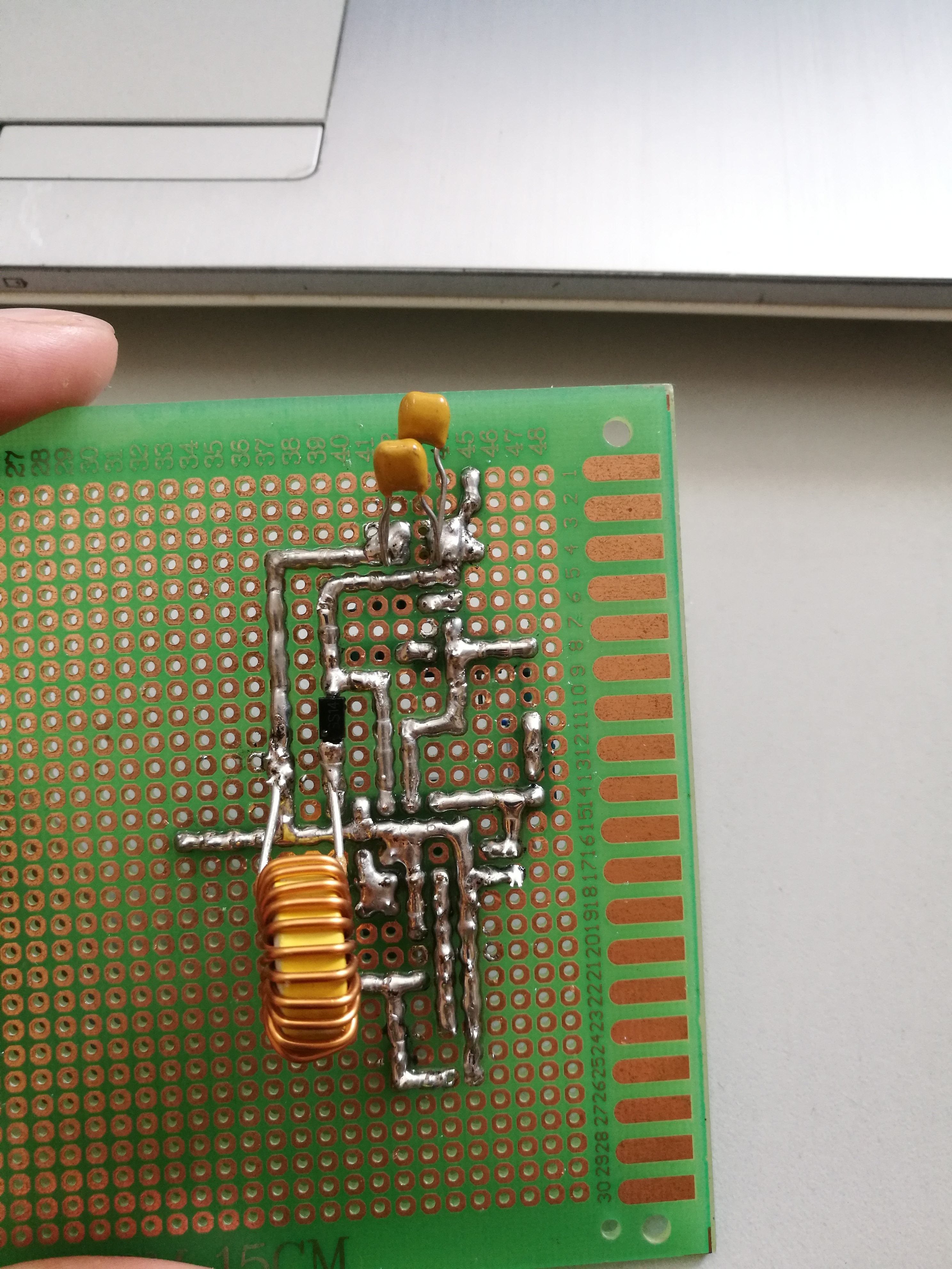

使用TPS63700文档的典型应用的原理图,输出是负压,但是无法稳定,负载变化输出也变化(变化很大)。
怎么样稳定呢?

怎么个无法稳定,能给出输出波形吗?
有可能和你的layout有关? 请问如果是轻载是否能稳定?
另外就是你的功率电感,注意一定要饱和电流足够。
