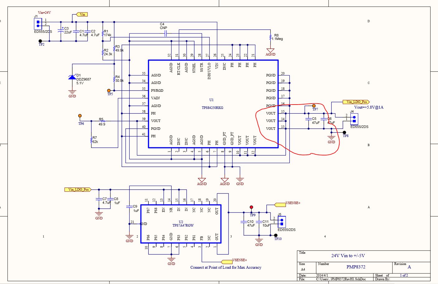

如图红圈中所示,是不是少一GND端?
Hi
TP2就是GND .
应该是忘了一个网络标号。

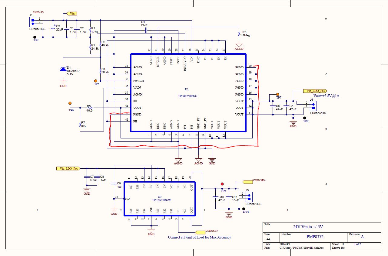

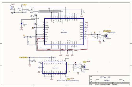

如上图中红线所示的所有PGND连接在一起悬浮在,应该连接到那?

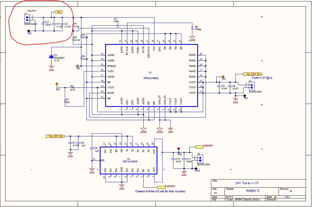

红圈处VOUT接地?有没有个正确的PMP8372原理图?
